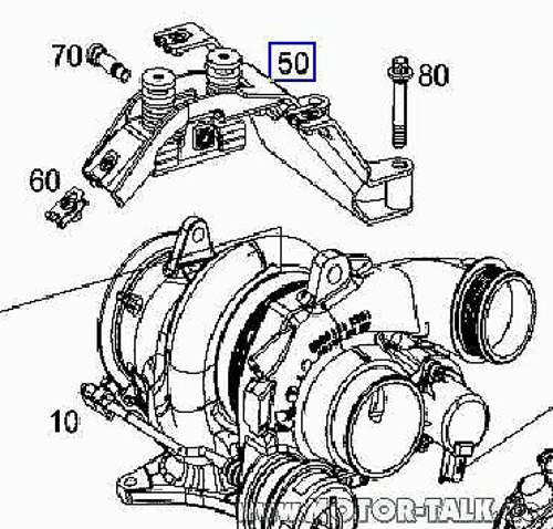

kennt jemand ein Rasseln beim M133 von der Turboaufhängung? Es tritt ab 2.250 U/min (max. Drehmoment) auf und hört sich im ersten Moment nach einem losen Hitzeschutzblech an. Wenn man von Hand das Hitzeschutzblech vom Turbo abklopft kann man das Rasseln hören. Ich hatte das Blech gestern Abend schnell abmontiert um darunter nachzuschauen. Das Rasseln kommt ziemlich sicher von der federgelagerten Turboaufhängung (ich hänge ein Bild aus EPC an: Bauteil 50). Nach Demontage der Federn sind mir nur einige Schweißperlen in der Federführung und unsaubere Grate an den Federn selbst aufgefallen. Nach Entfernen dieser hatte man das Geräuch nicht mehr von Hand reproduzieren können. Allerdings ist es während der Fahrt noch hörbar.
Gibt es zufällig ein TIPS Dokument mit diesem Fehler? Oder weiss sonst jemand Rat wie das Rasseln beseitigt wird? Ich wollte jetzt erst einmal nach Erfahrungswerten fragen, bevor ich selbst kreativ werde ;)
Fzg. ist ein Mopf von 2018. Es sollte also schon die neueste Generation Halter verbaut sein. Ich hatte im EPC gesehen, dass er mehrfach geändert wurde.
Vielen Dank im Voraus für hilfreiche Antworten :)

Versuche mal die beiden Schrauben der Auspuffschelle zwischen Turbo und Downpipe nachzuziehen wenn sie locker sind. Bei mir war die Schelle locker und ich hatte auch ein rasselndes Geräusch bei von dir genannter Drehzahl.
am 24. April 2018 um 19:56
Hast du schon das Wastegategestänge kontrolliert? Ein rasseln im Bereich des Abgasgehäuses könnte auch von dort kommen.
Also bei mir hat es vor ca. 2 Wochen angefangen, Geräusch wie Auspuff Hitzeschutzblech oder lose Schelle. Hatte dann letzte Woche den Wagen zwei Tage in der Werkstatt, es wurde eine neue Schelle bestellt und mit neuen Schrauben befestigt. Weil nur festziehen könnte sein das es sich wieder löst. Naja mal sehen. Bis jetzt ists OK.
Es war die Schelle Turbo - Downpipe.

Ich war gerade am Auto und habe eure Vorschläge umgesetzt. Die Auspuffschelle war nicht wirklich lose, aber ein ganz kleines bisschen konnte ich sie nachziehen. Ich glaube nicht, dass das die Ursache war. @WaveCeptor du hast von "beiden Schrauben" zwischen Turbo und Downpipe geschrieben. Meine Turboabgasseite ist nur mit einer Schelle an der Downpipe befestigt (exakt wie auf dem Bild von amg-freak). Gab es früher eine andere Schelle, oder hast du dich nur verschrieben? :)
Das Wastegategestänge, wie von @Benja.man vorgeschlagen, habe ich ebenfalls kontrolliert, aber nichts Auffälliges feststellen können.
Allerdings ist es jetzt wieder so wie in meinem ersten Post geschrieben, dass ich das Geräuch von Hand reproduzieren kann. Beim Abklopfen des Hitzschutzblechs höre ich das Rasseln deutlich. Wenn ich gleichzeitig die Drehmomentstütze bzw. den Halter (Bauteil 50 vom Bild in meinem ersten Post) auch nur ein kleines bisschen unter Spannung halte ist das Geräuch weg. Ich gehe also stark davon aus, dass das Geräuch von den Federn in deren Führung kommt. Um die Stelle zu schmieren ist es dort leider viel zu heiß im Betrieb.
Hat vielleicht jemand Zugang zu den TIPS Dokumenten und kann nachschauen, ob dieser Fehler bei Mercedes oder AMG bekannt ist?

Die Schelle besteht aus zwei Teilen die mit zwei Schrauben zusammengezogen werden wie auf dem Bild zu sehen.

Ich war an dem Abend nur ganz kurz am Auto und hatte dieses Mal das Hitzeschutzblech vom Turbo nicht demontiert. Mit angebautem Hitzeschutzblech sieht es wirklich so aus als wäre es eine ganz normale Schraubschelle mit einer Schraube. Aber trotzdem war es leider nicht die Schelle, die rasselt :(

Schweissnaht von der Aufhängung beim Hiteschutzblech gebrochen? Hatte ich auch schon.
Themenstarteram 27. April 2018 um 16:26
Mit der Aufhängung vom Hitzeschutzblech meinst du Bauteil 50 von meinem Bild, oder? Zumindest durch Sichtprüfung sind alle Schweißnähte einwandfrei. War es bei dir deutlich zu erkennen? Oder wurde der Halter einfach auf Verdacht erneuert?

Auto ist zurück. Das Rasseln kam von der gebrochenen Turbohalterung.
