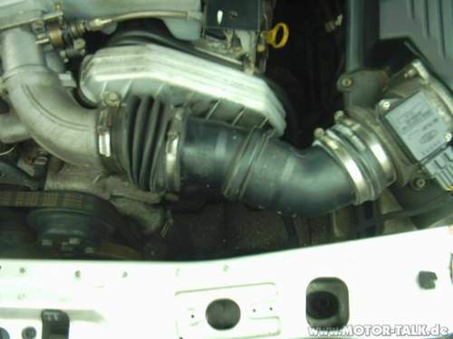

Den Resonator hatte ich entsorgt und gegen ein "Powerrohr" aus dem Baumarkt ersetzt , das schafft Platz zum schrauben , Viskolüfter hatte mein BOA nicht mehr , das machte den auch leicht spritziger .
Die vordere Riemenspur bei mir war ungenutzt , war wohl für Klima , die hab ich später bei laufendem Motor sauber mit der Flex entfernt , Thema Schwungmasse erleichtern , auch das merkte man leicht in der Beschleunigung , OT Sensor hatte ich auch etwas richtung früher versetzt , das merkte man dann etwas deutlicher in verbindung mit "Zaubersprit". :D
Dadurch steuerte die Einspritzung natürlich auch etwas früher vor .
Bild-001

Meine Luftansaugung ist der linke NSW, dort habe ich das Glas rausgenommen, durch ein Gitter ersetzt und mit Silikonschlauch ~ 80mm Durchmesser an den Luftfilterkasteneingang ran gegangen, daher will ich halt keinen anderen Luftfilter nehmen als Serie, weil da kommt wirklich viel Dreck rein. Im Sommer habe ich da lebende Fliegen drin.
Sonst wäre nur die Möglichkeit die Luft nur hinter der Stoßstange an zu saugen und dann eben nur mit Filterfließ oder K&N Einsatz.
Dein Baumarkt Powerrohr ist interessant, da sind ja innen drin keine Kanten, das könnte man noch mal probieren.

Der BOB hatte ja auch so einen komischen Ansaugschnorchel vorne am Kasten , als ich den komplett entsorgt hatte , machte der plötzlich richtig Spass beim Gasgeben , war schon ein deutlicher Unterschied , deswegen saugen meine Motoren direkt am Kasten an , war bei mir immer das beste Ergebniss .
