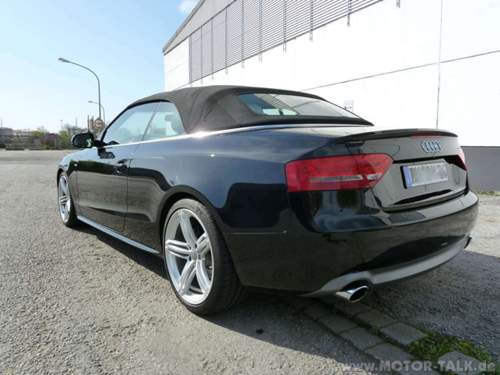

meiner wurde lackiert
Sieht doch gut aus. Naja ich hole mir einfach einen zweiten Diffusor und lasse diesen lackieren. Wenn es nicht hält dann habe ich ja noch den anderen.

plakette in babyblau?!?
welches jahr is das? 2030?? lach
Original geschrieben von Bugzi85
Original geschrieben von TT320
meiner wurde lackiertplakette in babyblau?!?
Das ist das Garantie, bzw. das Gütesiegel für den lackierten Diffusor und bestätigt, dass da nix abblättert
