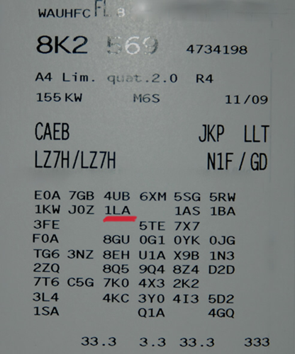

Ich suche bremsscheiben mit Beläge für meinen a5 3.0 TDI 2009 Quattro vorne.
Man liest von 314mm oder 320mm was stimmt jetzt?
Ich hätte gerne originale Audi.. Kann man das irgendwo bestellen?

Du wirst die 1LA mit 320 mm Durchmesser haben. Kannst Du aber ansonsten auch im Serviceheft auf der ersten Seite nachsehen, dort sollte 1LA stehen.

Klar, bei Audi.
Satz Bremsscheiben 320 mm mit Bremsbelägen, 8K0 098 301 G, 487,90 € inkl. MwSt.

Haben die 3,0 TDI nicht sogar die 1LJ verbaut mit 345mm?
Ich empfehle ebenfalls die ATE Bremsenteile.
Er bräuchte ja nur mal in sein Handbuch schauen... Aber ich denke 2009 waren es noch die 320x30

Du Must erstmal schauen was du nun verbaut hast...
@Fabkiller Alle warten auf den PR Code :)
Nein, der 3.0 TDI hat nur 320 mm-Scheiben vorn. Die 1LJ mit den 345 mm-Scheiben ist vom S5.
Und 1LD ist beim Facelift die 345.

Auf der ersten Seite im Service Heft steht keins von beidem.
