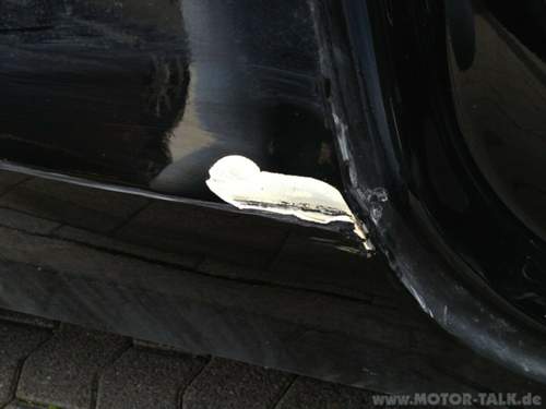

Manchmal hat man einfach Glück... :-(
Da war die Strasse etwas eng und ich bin leicht mit der rechten Seite in ca. 50cm Höhe in einer engen Altstadt an einem Stein/Begrenzung langeschrabt...
Argh!
Auf einer Länge von der halben Beifahrertür bis 20cm der dahinter kommenden Karrosserie.
Nix eingedrückt, eher ein dünner Streifen aber was mir aufgefallen ist, dass direkt neben der Beifahrertür (also an der Seite zum Heck hin) ein Stück dünnes glattes Plastik herausgebrochen ist.
Also als ob in der Höhe von ca. 50cm es kein Blech, sondern ein dünnes Plastik auf dem Blech wäre. Ich rede hier nicht von einem Schweller etc. - es ist oberhalb davon - halt links neben den Tür (10cm oberhalb der Türkante..)
Ist das beim Cabrio so oder hatte da ein Vorbesitzer einmal einen Schaden?
Ich mache nachher noch ein Bild - habe ich im Ärger vergessen und muss gleich auch noch auf eine Weihnachtsfeier... :-(

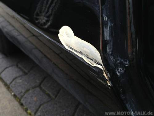

Anbei ein Foto (von unterwegs - Sorry für die Qualität...)
a Pfund Grundierung vielleicht?
Keine Ahnung...
Zwei Milimeter dick?

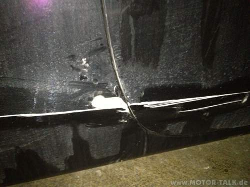

Bessere Bilder...
Noch ein Bild
So wie es ausschaut, ist das untere Teil (ab Kante) aus Kunststoff und auf das Seitenteil aufgesetzt.
Für mich sieht das nach Spachtelmasse aus. Spachtelmasse ist nicht flexibel und bricht bei Kollision. Auch der Farbton (hellbeige) ist typisch für Spachtelmasse.
Da müsste mal jemand in den Ersatzteilkatalog schauen ob das Seitenteil aus mehreren Teilen besteht.
Wenn die untere Kante ins Blech eingearbeitet ist, wird es wohl Spachtelmasse sein.
Wie alt ist das Fahrzeug, wie viele Vorbesitzer?
Seitenteil ist ein Teil bis vone unter der Tuer!
Ich würde mal einen Magnet drann halten.
Für den Fall des ganz sicher seins einfach mal zum Lackierer und mit dem Lackstärkenmesser mal nachmessen lassen.

Ja, Vorbesitzer (Patenonkel) konnte sich nun doch daran erinnern, dass da mal was war... :-(
Also, es ist Spachtelmasse und ich immer noch geladen...
Es ist mir im Endeffekt egal, wenn mein Patenonkel dafür gerade steht, aber so etwas gehört vorher gesagt.

- Nun die Erkenntnis, dass die rechte Seite gespachtelt wurde
