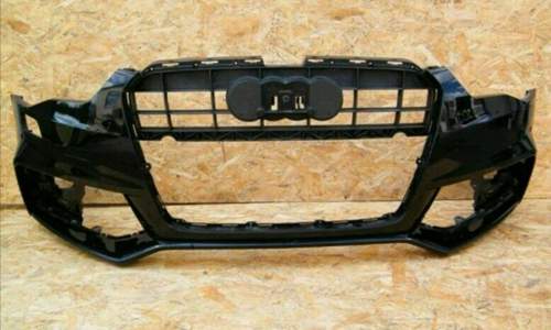

Hallo Leute bin neu hier,
Hätte eine Frage, fahren einen A5 2.0 Diesel, Bj.2014 mit s-line Stoßstange!
Möchte auf Sport Edition plus Stoßstange umbauen , ist das so einfach möglich??
Also nur Stoßstange + Mittelteil und luftführungsgitter tauschen?
Wäre um jede Antwort dankbar!
Grüße Max

Ja auf Sport edition plus ganz einfach. Nur die rs5 Front passt wohl nicht 100 Prozentig.
Benötigte Teilenummern findest Du mit der Sufu.
Alles klar danke , die Befestigungs und anschraub Punkte werden ja dann auch gleich sein oder?
Und was ist der Unterschied zwischen der Sport Edition plus und der competition Stoßstange???
Sehen ja komplett identisch aus?

Competition und Sport Edition plus sind identisch.
Hier sind die benötigten Teile für den Umbau. Ich habe noch einen RS5 Grill eingebaut.

Vielen Dank brauch ich Nebelscheinwerfer(+das was rund herum ist) auch extra kann ich da nicht meine Originalen s-line übernehmen? Mfg

Die Nebelscheinwerfergitter von der Sport Edition plus sind viel größer als die s-line, also ja.
Und die NSW haben einen anderen Index als die von S-line.
Einfach meine Liste befolgen und dann haste keine Probleme ;)

Ja danke die gitter sind mir klar! Aber die Nebelscheinwerfer selber müsst ich doch meine übernehmen können oder? Index heist andere Teile nr. ?
@Maxxx123 schrieb am 2. Januar 2018 um 08:41:55 Uhr:
Du hast es erfasst;)
Muss aber nicht heissen das die NSW nicht passen. Ich hatte auch schon mal mit der CompetitionFront geliebäugelt und irgend wo gelesen das man sie übernehmen kann.

ich interessiere mich auch für die SEP Stoßstange und würde gerne wissen ob der Umbau bei Dir erfolgreich war?

Die Nebelscheinwerfer sind laut Nummer die gleichen wie bei der s line

Nein, der Index ist unterschiedlich.
Bei alle teile von der Liste Ist man bei Audi bei 1500€
Hab zufällig ne competition stoßstange in der Garage liegen falls jemand Interesse hat .
