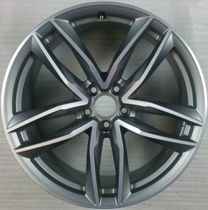

Ich bekomme im März meinen neuen Sportback mit 20 Zoll 9X20 ET 37 Felge mit Reifen 265/30-20
Hier möchte ich nun noch Spurplatten verbauen. Passen auf die VA 10 PRO Seite und HA 15 PRO Seite?
Oder sieht das dann nicht mehr aus und ich sollte eine Nummer kleiner wählen. Ich werde bei dem S-LINE Sport Fahrwerk bleiben.
Für Bilder wäre ich auch sehr dankbar.

Passt locker, nimm auf jeden Fall je Rad 15mm vorn und 20mm hinten. Vorn würden auch 20mm gehen, hinten ggf. auch 25mm, könnte aber knapp werden ...
Bist Du sicher, dass ET37 verbaut ist?
Normalerweise ist bei 9x20 eine ET29 verbaut.
(ET26 bei RS5 Felgen)

Aluminium-Gussräder Audi Sport im 5-Doppelspeichen-Design, Größe 9 J x 20
mit Reifen 265/30 ZR 20
die sind lt. Netz ET37!!!
Falls Du diese meinst, die haben ET29.

stimmt die meine ich! Also doch et29?! passen denn da die VA 10 pro seite HA 15 pro Seite?
das passt.

Ääääääääähm, ein gelungener Dialog, aber "diese Felgen" gibt es auch in 9J x 20 ET37, sie sind dann aber nicht originär für die A5 Baureihe, sondern für die A8 Baureihe. Sie haben die Hersteller-Teilenummer 4H0601025BS ... insofern bleibe ich bei meinen oben gemachten Angaben zu ET37. Oder wie lautet die Teilenummer der Felgen "laut Netz", die Du vor Augen hast?
Wenn et37 dann sind es die a8 Felgen andere gibt's mit der et37 nicht..wenn die jedoch original com Werk am a5 sind werden es et29 sein
Ich würde eher 10er vorne und 15er hinten nehmen. Bei 20ern hinten ist es knapp, wenn dann noch bisschen Achsversatz vorhanden ist wirds noch knapper. 25er hinten bekommt er eh nicht eingetragen.
Mit dem Achsversatz kann es tatsächlich knapp werden, jedoch kommt es mir vor, als sei ich mit dem Problem damals deutlich in der Minderheit gewesen. Es gab sogar den einen oder anderen mit effektiver ET9 bei 9J x 20 und 265/30 R20 Bereifung, was mich auch wunderte. Nach Beinahe-Korrektur des Achsversatzes habe ich bei 9J x 20 und 265/30 R20 eine effektive ET14 hinten, die problemlos trotz Tieferlegung einfedert.
Da resti08 vermutlich sowieso Reifen kaufen muss und mit der ET37 Felge allein schon im Bereich der Einzelabnahme angekommen ist, würde ich an seiner Stelle versuchen, mit 255/30 R20 Bereifung auf ET17 vorn und ET12 hinten zu kommen. Mit Pirellis oder Conti Sport Contact 5 sollte das gelingen, da sich beide als 255er schon ordentlich ziehen auf einer 9J Felge. ;)
