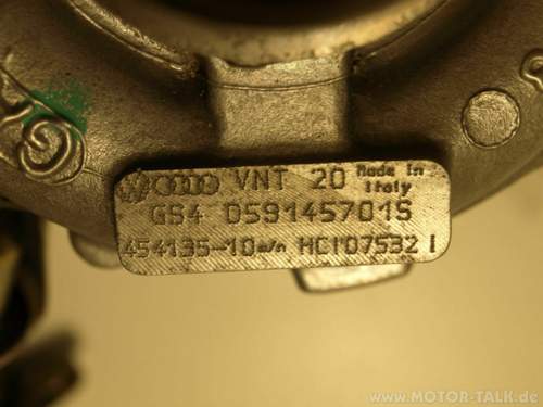

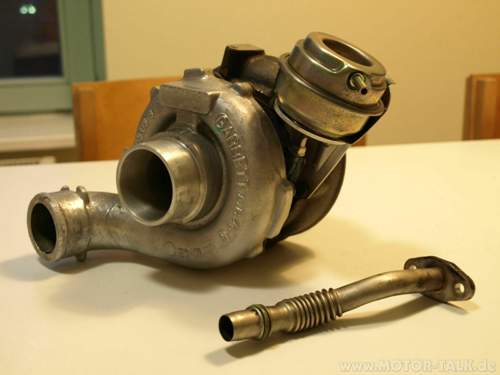

So hier sind nun 4 Bilder
Es ist der defekte Ansaugschlauch am Turbo zu sehen, dann der versuch den etwas zu flicken, weil VW7Audi keinen auf Lager hatten und ich 2 Tage überbrücken musste und ich dachte, das es an dem liegt und dann noch der Lader zu sehen.
Wie zu sehen ist im Lader etwas Öl zu sehen, ob man anhand dessen ausgehen kann, das der defekt ist?
Hier hab ich nun ein Video hochgeladen, wo man hören kann, was ich für fremdgeräusche habe! Keine Angst der Wagen war nach 70km schön warmgefahren und ist bei hochdrehen schön warmgefahren
Aber kann nun jemand sagen, was er davon hält? Ich tippe auf einen defekten Lader....

Das ist das typische kaudern (kichern) des Turbos. Total verrußt. VTG Gestänge wird hacken. Der Tip von Reconty in einem anderen Thread war nicht schlecht. Einen Draht um die Gestänge binden und den ganzen Ruß wegrütteln bis VTG leichtgängig wird.

Ich dachte das Problem bei Dir ist weg. Jedenfalls kommt das Kaudern, wenn der Turbo (nach dem Erzeugen von Ladedruck) in den Leerlauf geht. Also, ich hab' das Problem bei meinem A4 auch. Ich glaub' wir hatten auch schon mal drüber gesprochen miteinander. Meine Beobachtung ist: Ist VTG Gestänge leichtgängig, kaudert es nicht. Ist VTG Gestänge ruckelig bzw. hackt es, hört man das Kaudern. Ist nicht immer das Kaudern. Es war sogar so, wie der TE das beschrieben hat mit dem Notlauf. mehr wie 80km/h ging nicht. Keine Gasannahme usw. Seit dem ich das mit dem Rütteln gemacht habe, gibt's auch kein Notlauf mehr. Das Kaudern ist nur noch sehr sehr selten zu hören.
