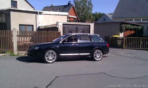

Servus Leute!
Ich hab mir vor ca. 2 Monaten einen schönen A6 Avant mit dem 2.7 Biturbo Motor gekauft, hab nix zu bemängeln an dem guten Stück. Außer das er mir vielleicht die Haare vom Kopf säuft in Sachen Verbrauch :-)
Nun muss da natürlich Autogas rein, ich hab über die Sufu schon bemerkt das viele, vermutlich aus dem selben Grund, hier im Forum den Motor mit Gas fahren. Hab bisher da nur gute, oder zumindest keine negativen, Kommentare gelesen. Aber ich möchte gerne bevor ich das ganze angehe nochmal ne geballte Ladung Tips haben.
Was ich schon weiß ist das wohl die BRC Anlagen am besten für den Motor wären, aber ich glaub die meisten hier fahren eine ICOM. Und überhaupt sollte ja (zwecks Hitzeentwicklung) die Vaille Flüssigeinspritzung die beste sein. Also bitte mal klare Ansagen.
Es sieht bei mir wie folgt aus:
-Budget: ca. 3000 Euro
-Umrüster: Großraum Bayern
-Fahrweise: Autbahn gerne mal über die 200, schnelles Beschleunigen
Also haut mir euer Autogaswissen um die Ohren. Besonders wichtig ist für mich das ich einen guten Umrüster habe der die Anlage perfekt einstellt und mir der Motor auch bei Vollgasfahrten auf Autobahn nicht zu heiß wird oder schlapp macht. Ich bin offen und Dankbar für jeden Erfahrungsbericht.

Guten Morgen,
vergiss alles was Du bis jetzt gelesen hast.
ICOM mit "power pump" - dann noch einen zuverlässigen Umrüster und schon kann das Sparen losgehen.
Ist meine Erfahrung. Fahre nun seit 40tkm mit der Kombination.
Ob 2t Anhänger oder VMax über 200km/h ist dem Auto wie gewohnt ziemlich egal.
Dieses ganze gequatsche über Temp. oder ähnliches ist !!!WENN!!! die Anlage vernünfig eingebaut wurde total überflüssig und rein theoretischer natur!
Habe da keine auffälligkeiten.
Zumal ein Turbo generell als gasfest gilt.
Zu der BRC - habe damit keine Erfahrung aber die hat nen Verdampfer und bei einem Verbrauch von >15l und mehr LPG wird das glaube ich ganz schön eng.
Der widerrum fällt bei ICOM und Vialle weg und somit gelten diese beiden eigentlich als die bessere Anlage für Leistungsstarke Motoren.
Fahre jetzt 80tkm mit einer ICOM rum. Würde sofort wieder umrüsten, allerdings nie wieder bei der Fa. Fisahn in Unna. Ein Mangel ist, dass der Motor in kaltem Zustand nach dem Umschalten anfängt zu sägen. Die Drehzahl fängt an zu schwanken bis er ausgeht. In warmem Zustand tritt es nicht auf. Sonst läuft er gut. Die Reichweite bei 70l Tank beträgt ca. 300km. Mehr als 50l bekommt man in den Tank selten hinein.
Ich habe damals bewusst eine flüssig einspritzende Anlage gewählt, da das verdampfende Gas dem Motor Wärme entzieht wie es das Benzin auch tut. Verdampferanlagen verdampfen das flüssige Gas außerhalb des Motors mithilfe von warmem Kühlwasser und blasen das Gas dann in den Ansaugtrakt. Damit geht die Innenkühlung verloren.
Das wichtigste bei der Umrüstung ist aber der Umrüster und nicht die Anlage.
