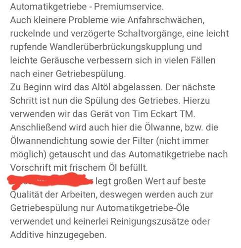

Getriebespülung bei ZF liegt bei knapp 700€. Da wird aber noch weiteres geprüft und die spülung erfolgt mit getriebeöl. Spülen nach tim eckhardt kann man machen. Gibt jedoch aufgrund der Zusätze keine Freigabe seitens des Herstellers, da nicht bekannt ist was die Zusätze/Reiniger für langzeitwirkungen haben.

Ich habe heute bei meinem 3.0 TDI (160.000km) das Automatik Getriebe mit frischem Öl nach der Tim Eckart Methode spülen und neu befüllen lassen mit natürlich neuen Dichtungen und Filter.
Gleichzeitig hab ich dann auch noch vom Achs- und mitten differenzial das Öl wechseln lassen was bestimmt auch nicht schadet.
Und ich muss sagen es hat sich auf jeden Fall gelohnt.
Denn das ruckartige hochschalten vom 2. In den 3. Gang ist jetzt weg.
Roundabout hat es mich 700 € exkl. Achs- und mitten differenzial gekostet.
Qualität hat eben seinen Preis.

Das hättest Du beim Hersteller ZF auch bezahlt (hab ich bezahlt)... aber vom Hersteller ;)
Es wurden auch Mechatronic gereinigt Diff Öl gewehselt usw.
Spülen nach Tim Eckahrt soll doch das auseinanderbauen sparen ?
Wieso macht man sowas denn dann ?
Ich verstehe auch nicht wrum man die suche nicht benutzen kann um die Erfahrungen selbst nachzulesen.
es musste aber wieder ein neuer Thread sein :rolleyes::rolleyes:
Auf jeden Fall hat es nicht geschadet nach 160000km dem Getriebe etwas gutes zu tun.
Hab es übrigens bei einem ZF- Getriebe Partner in München machen lassen.
Und nicht in einer Hinterhof Werkstatt die sich mit der Tim Eckart Methode schmücken obwohl sie gar nicht die Geräte dafür haben.
