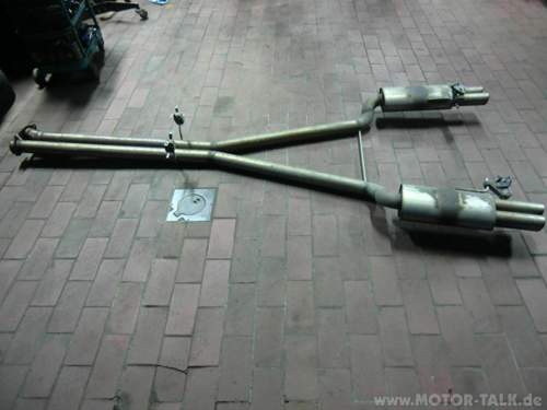

Mal kurz nachgefragt. Der MSD bei der Serienanlage ist doch getrennt oder? Also der Abgasstrom ist nicht miteinander verbunden? Dann müsste ich mir ja nur über die ESD gedanken machen oder?
Das ist mehr oder weniger plug and play (bis auf zwei Rohreduzierer die eingeschweisst werden müssen, da der Durchmesser der RS6 Anlagen Rohre größer ist als die, die beim "normalen" 4.2er zum Kat gehen).
Hab bei mir einfach zwei 90er Endrohre angeschweisst (in meinem Profil gibts davon nen Foto).
Finde sieht recht stimmig aus.
