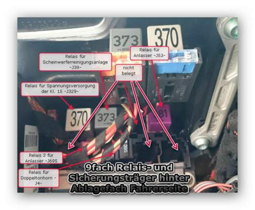

Das ist jetzt nur eine Idee aber überprüfe mal die Relais für die Spannungsversorgung, da gab es hier und da auch schon mal Probleme mit. Eins davon ist im Relaisträger Ablagefach Fahrerseite (links unterhalb vom Lenkrad) und eine Weiters müsste in der E-Box im Wasserkasten sein.
9fach-relaistraeger-hinter-ablagefach-fahrerseite

ok, dachte ich mir auch, werde ich machen. Kurze Frage, wie überprüfe ich relais am besten? Schalten die mit 12V oder einer andren Spannung? Dann könnte ich ja mal schauen ob sie schalten.
die Relais sollten mit der normalen Bordspannung schalten, also mit 12,x Volt. Ich würde die Spule an Spannung anschließen (z. B. an die Ladepole im Motorraum) und die Kontakte per Ohmmeter auf Durchgang prüfen. Das würde ich mehrmals machen.
Schau dir auch mal die Kontakte und den Steckplatz an, das sollte alles noch schön blank und sauber sein. Wenn nicht kann es Kontaktprobleme geben.
Du kannst auch einfach neue Relais einbauen, wenn der Steckplatz noch in Ordnung ist, die dürften nur paar Euro kosten.

Ich konnte das ganze (so hoffe ich) auf das Arbeitsstromrelais 614 im Wasserkasten Fahrerseite eingrenzen. Durch entfernung dessen, lässt sich der Fehler 1:1 reproduzieren. Ich kann nur keinen Grund erkennen, warum dieses so dermaßen sporadisch nicht schalten will. Es sieht innen einwandfrei aus, die Schalterwippe selbst klemmt kein bisschen, und sobald ich es entferne und wieder einstecke, schaltet es auch immer, nachdem es einmal wieder nicht mehr wollte. Einzig die Leistungsführenden Kontakte sehen außen etwas danach aus, als könnten sie einmal zu heiß geworden sein. Ich werde es auf jedenfall mal tauschen(leider recht teuer mit 25€, dafür dass es nur ein Relais ist). Es wird ja so nicht mehr hergestellt. Gibt es neuere Alternativen, die Baugleich sind, aber einen anderen Code haben und evtl. günstiger sind? Ich hoffe wirklich dass es nur an dem Relais selbst liegt und nicht an einem adren Teil dieses Stromkreises. Aus Interesse, weiß jemand was dieses Relais genau schaltet? Ich hatte irgendwie gelesen, dass dieses Teil oft das Motorsteuergerät selbst mit Strom versorgt, aber oft auch Kraftstoffpumpe, Vorglühsystem o. ä. Weiß jemand was das bei dem Fahrzeug an diesem Einbauort genau ist?
ein Relais ist eine natürlichen Alterung ausgesetzt und hält nun mal nicht ewig, die Mechanik leiert aus, die Kontakte verbrennen oder kleben, die Spule brennt durch usw. - also nur weil es noch gut aussieht heißt das nicht das es noch in Ordnung ist.
25€ für ein Relais ist nicht gerade günstig aber es gibt teurere Sachen die beim 4F defekt sein können. Da muss ja auch nicht unbedingt Audi drauf stehen, ich würde einfach ein anderes Relais nehmen, was die Leistung schalten kann, hier ein Beispiel für 6,69 €:
