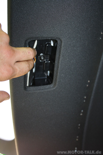

Ich musste um Bereich der C-Säule den Himmel lösen weil ich an die Schaniere der Heckklappe ran will. Wie geht der denn ab ? Einfach nach unten ziehen ? Hab da immer Angst was ab zu brechen ??
Gruß Matthi
@Matthi89 schrieb am 26. August 2018 um 09:17:09 Uhr:
Ich Klinke mich hier auch mal ein. :)
Gruß Matthi
Der Gummi der Heckklappen Dichtung muss erst etwas abgezogen werden und die Lampe (Innenbeleuchtung) muss raus (nur geklippst)... darunter ist eine Schraube (siehe Bild)
Dann den hinteren Teil behutsam nach unten drücken... NUR 2-4 cm bitte, und dann nach hinten rausziehen.
Wenn Du ihn etwas nach unten gedrückst hast kannst Du 2 Metallklammern sehen wenn die sich gelöst haben geradenach hinten ziehen.
Dieser hintere Teil des Himmels der auch die Scharniere abdeckt ist mit 2 Metallklammern UND 2 langen breiten Nasen, die in den hinteren Teil des Himmels führen und der einne kleinen Schraub unter der Lampe gesichert. Daher erst etwas runter drücken bis die Kalmmern raus sind und dann nach hinten ziehen.
