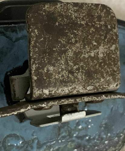

Bei meinem A6 4F sind die Bremsbeläge fällig. Ich habe mir aus dem Zubehör einen Satz der Marke Textar, passend für meine Bremse Vorne vom Typ "1LG" bestellt. Den Bremscode habe ich aus dem Serviceheft des Fahrzeugs entnommen. Die Artikelnummer bei Textar lautet 2395001.
Der Tausch an sich war Problemlos, allerdings lässt sich im letzten Schritt die Haltespange nicht einsetzen. Im Vergleich zum Serienbelag (vorher waren Originalteile von Audi drauf) sind die Haltebleche zur Befestigung des Belags im Sattel so eng angeordnet, das man die Haltefeder auch mit Nachdruck nicht reinbekommt. (Siehe hierzu auch Fotos).
Ich könnte die am Belag angebrachte Halteklammer zurecht biegen, allerdings bin ich der Meinung das bei sicherheitsrelevanten Teilen wie Bremsen von Haus aus alles passen muss. Ist das ein gängiges Problem bei Zubehörteilen? Habe ich eventuell einen falschen Belag bekommen? Wie sind eure Erfahrungen?

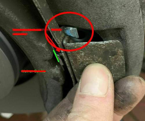

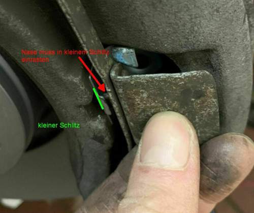

Ich hab mal Dein Bild bearbeitet:
In der Spange vom Belag ist ein kleiner Schlitz, die Haltefeder hat eine Nase die in den Schlitz muss

Danke für die schnelle Rückmeldung,
Das Problem ist: Soweit komme ich leider garnicht mit der Nase rein, dass ich diese vorher schon in den Schlitz einlegen kann.
Edit: Ich habe mal ein Bild im ausgebauten Zustand angehängt. Dort sieht man, dass die Haltefeder schon an den oberen Blechteilen am Bremsbelag anstößt, bevor ich überbaut die Nase in die Haltung einlegen kann. Schief einführen funktioniert im eingebauten Zustand auch nicht.

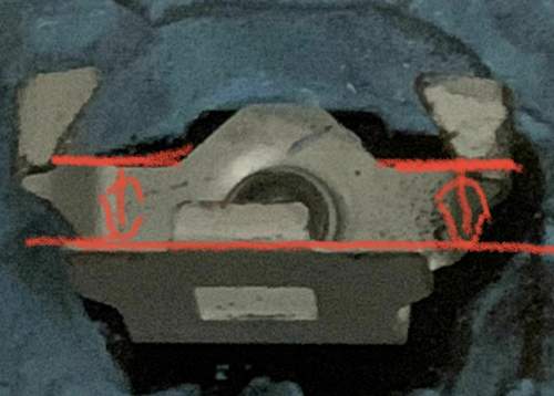

Ist denn die Klammer der Steine augenscheinlich kürzer als die von denen die vorher drin waren ?

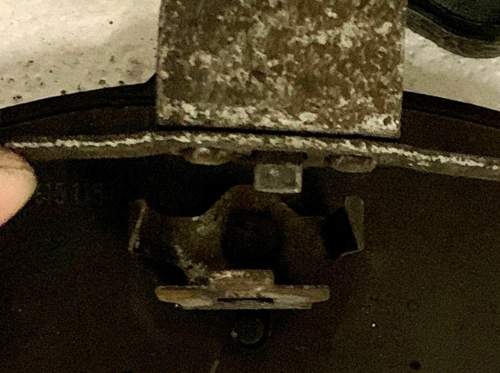

Die Klammer ist nicht kürzer, aber der Abstand zwischen unterer und oberer Klammer (Bild 1) ist augenscheinlich geringer. Weiterhin sieht man, dass die Formgebung bei den Serienbelägen anders ist, sodass man die Haltefeder besser einführen kann (Bild 2). Wie gesagt - man könnte das zurechtbiegen, aber dem stehe ich eigentlich skeptisch gegenüber, solange das nicht dem normalen Vorgehen entspricht.

Nur mal von der Seite rein geworfen: Bei meinen Belägen von Jurid gab es auch keine Probleme mit der Passform. Ist aber auch der Erstausrüster für die 321er Beläge. Wundert mich aber dennoch, da Textar bei manchen Marken auch der Erstausrüster ist. Hast du vielleicht eine Fälschung bekommen?
Kannst du die klammer nicht leicht nach unten biegen? Vielleicht sind die mal unsachgemäß transportiert worden und draufgefallen oder verbogen. Ist die untere auflagefläche auch 90 grad zu den belägen?
