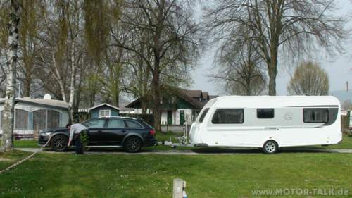

A6 Avant als Zugwagen für 1900 kg Wohnwagen
könntet ihr mir kurz mit dem echten Gewicht des A6 Avant laut Fahrzeugschein aushelfen? Ich brauche einen A6, der mind. 1900 kg wiegt. Laut Website kommt der 3.0 TDI als quattro auf 1865kg. Das sollte in der Realität etwas mehr sein, je nach Zubehör.
Hintergrund: bei uns stehen sowohl ein neuer Wohnwagen als auch ein neuer Zugwagen an. Um 100 km/h fahren zu können, muss aber der Zugwagen (Leergewicht) mind. so schwer sein, wie der Wohnwagen...

A6 allroad hat allgemeines Grundleergewicht von 1930kg.
Das reicht, um einen 1900kg Wohnwagen, mit den für den Wohnwagen geltenden Voraussetzungen (Alter der Reifen, Art der Federung und Schlingerkupplung), zu ziehen.
man muss, wie ich schon schrieb, die verbauten Extras im Fahrzeug dazurechnen und evtl. eintragen lassen. Vielleicht reicht es dann sogar für einen 2.0t Wohnwagen.
Die Stützlast (hier: max 100kg) ist zwar dem Zugfahrzeug zuzurechnen, zählt aber offiziell nicht zum Leergewicht.
Dafür kann man die Stützlast vom aktuellen Gewicht des Wohnwagens abziehen.

Interessant, dass das nach 2 Jahren wieder hochkommt. Ich hab den 3.0 245 PS Avant nachwiegen lassen, kam auf 1920kg und war damit schwer genug. Jetzt warten wir gerade auf den neuen Wohnwagen mit max 2200 kg und müssen bis zum nächsten Fahrzeug mit 80 kmh auskommen. Naja, geht auch, man lernt Gelassenheit, mal mit gut 80 anstatt mit 220 über die Bahn zu rollen... :-)
