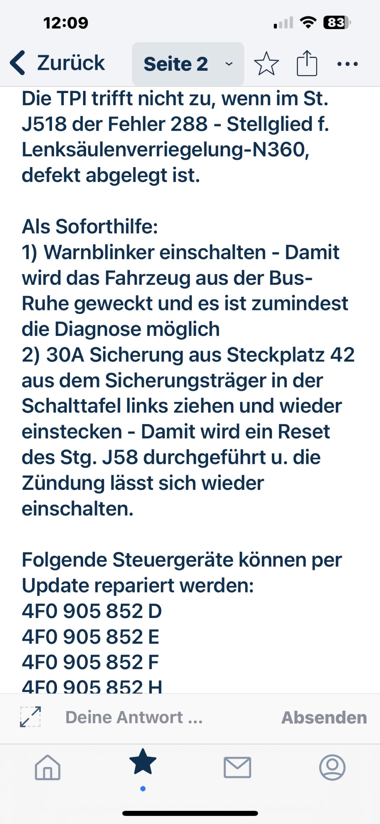

@dumfogel schrieb am 18. Dezember 2024 um 21:38:37 Uhr:
Fehlerspeicher auslesen ohne Zündung? Geht das?
Mit VCDS über die Verbauliste kann man was tricksen, schau dir mal das Video an:
https://www.motor-talk.de/videos.html?...
Das wird aber nur klappen, wenn das Relais in Ordnung ist.
Oder versuche mal folgendes:
Warnblinker einschalten – Damit wird das Fahrzeug aus der Bus-Ruhe geweckt und es ist zumindest die Diagnose möglich.
Quelle und weitere Informationen zur Thematik keine Zündung:
https://www.motor-talk.de/.../...fekt-keine-zuendung-t3908513.html?...
Hinweis von Senti ist schon der richtige Ansatz: Lenksäulensteuergerät. Abdeckung entfernen, und mal schauen ob alle Kabel noch in Ordnung sind. Die knicken gerne ab oder scheuern gerne mal durch. Da würde ich erstmal ansetzen. Das Problem haben schon einige gehabt.
Atomikeins hatte dazu in einem anderen Thread mit gleichem Prob auch schon was gepostet. Siehe letzten Beitrag.
https://www.motor-talk.de/.../...loss-keine-reaktion-t7456332.html?...
