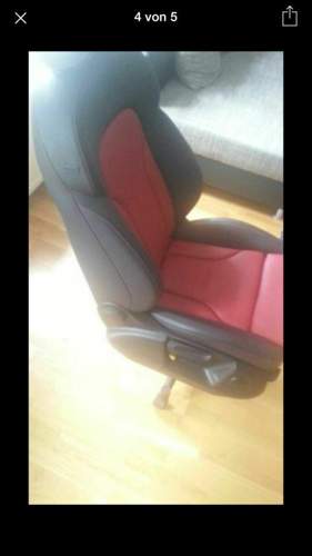

Ich habe in beiden Büros umgebaute Audi-Sitze. Einmal auch einen SQ5-Sitz. Wichtig ist, dass man ein stabiles Metallfahrgestell verwendet. Bei weiteren Fragen einfach melden.
@SQ5-313:
Eigentlich ist der ganze Thread ja OT aber gibt es da eventuell auch paar Bilder von, vielleicht sogar mit einem Schreibtisch im Hintergrund ? :)
Leider nur in der Werkstatt kurz nach der Fertigstellung.
Respekt. Nette Idee.
Und das selbe Modell gibt es bei mir noch als Recaro Sitz und als S-Line Sitz.
Airbag noch Aktiv um zu verhindern bei der Büroarbeit einzuschlafen? ;-)
Sehr cooler Bürostuhl - Respekt!
sieht super aus, danke für die Bilder, ist mal ganz was anderes aber irgendwie würde ich die Armlehnen vermissen :)
