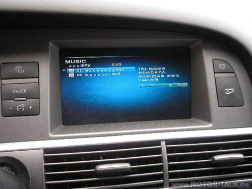

hi leute hab a6 4f bj 2006 sw.ca3050 hab ein mp3 wechsler nachgerüstet
wo ich angeschlossen chab wahr alles ok nach ca.5 min. hat er angefangen auszusetzen nach ca. jede 2 sekunden
ligt es am wechsler oder muss man ales aufeinander eincodiren??????????????

Kurz und knapp: Das Stichwort ist "Komponentenschutz"
ok und was bedeutet das ????
Die Suchfunktion ist dein Freund ;)
zur audi fahren ca 30 bis 50 euro mitnehmen.
komponentenschut (diebstahlsicherung) entfernen lassen.
zur info.
ich habe heute komposchutz bei ilm steiuergerät (rs6 scheinwerfer umbau) und beim wechsler (mp3 wechsler) rausmachen lassen.
68€ bezahlt!

Folgendes,... Ich fahren nen A6 von 2005 mit MMI und 6 fach Wechsler (spilet keine mp3´s) im HSD...
Weil mir son gateway bisschen zu teuer ist, habe i mir bei ebay nen 6 fachwechsler vom neuen A4 ersteigert, der auch mp3´s abspielt,... der soll zu 100% funktionieren!
jetzt habe ich den ausgetauscht und wollte schauen obs funzt,... abba nix!!!
Ich kann cd´s rein und raus machen, aber der macht keinen muxs wenn i beim MMI auf cd wechsle...
da taucht nichtmal ne cd in der Liste auf!
liegt das evtl an na zu alten SW vom MMI??? oder müsste das trotzdem klappen?
Das mit dem Komponentenschutz weiss ich, abba da müsste er ja trotzdem nen ton von sich geben...
oder ist der einfach kaputt...???

Teilenummer Wechsler ?
MMI version ?
Wenn der Wechsler richtig ist und die MMI Version nicht zu alt, sollte Musik mit Aussetzern zu hören sein.
:cool:
Versteh' ich das jetzt richtig, dass wenn ich mir einen MP3 fähigen Wechsler aus dem neuen A4 (oder anderem Audi) kaufe, der im A6 läuft und ich MP3's genießen kann??
Ja richtig.
