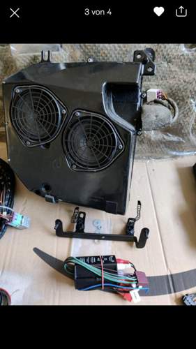

Hallo liebe Audi Enthusiasten,
ich bräuchte Hilfe beim Einbau eines Bose Sound Systems in meinen Audi A6C4 Avant. Davor war ein Nokia System verbaut mit Audi Gamma CC. Ich habe noch nie ein Radio System verbaut, also seid bitte nachsichtig.

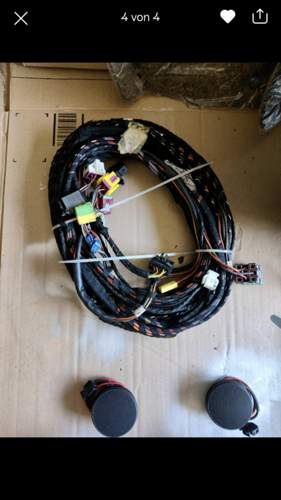

- Wie und wo verlege ich den Kabelbaum und die Relais.
- Brauche ich einen Stromlaufplan dafür?
- Muss ich den Teppich ausbauen?
- Wie verbaue ich den Kabelbaum richtig, dass es keine Probleme gibt (fixieren, isolieren, etc)?

- Wo kann man den Subwoofer im Kofferraum anbringen?
ich habe ein Bose Sound System ergattert mit folgenden Teilen:

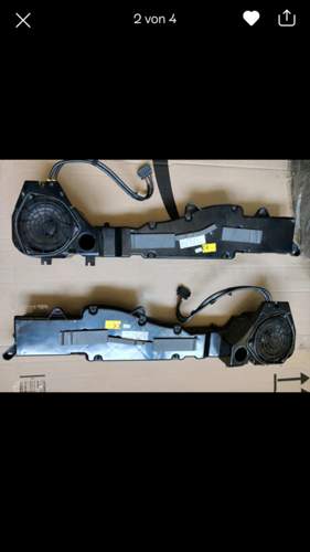

- Vordere Türboxen
- Hinterer Lautsprecher / Hochtöner Türen
- 2x Reserve-Hochtöner Tür
- Subwoofer Kofferraum inkl Halter
- Kabelsatz inkl Relais
- Aktive Adapter um ein normales Radio anschließen zu können.

Lautsprecher Vorne
Subwoofer inkl. Halter
Kabelbaum inkl. Relais

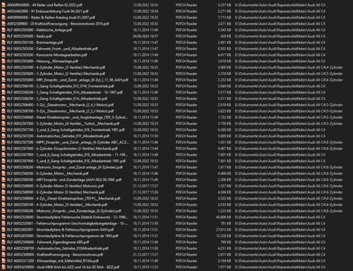

ja RLF = Reparaturleitfaden.
Das letzte Mal als ich bei erwin Zeit gebucht hatte, konnte ich alles herunterladen, was (A6) C4 relevant war.
Stromlaufpläne:
RLF 00052605001 ist sehr umfangreich. Dann noch
RLF 00052655000
RLF 00052520000 (nicht wundern, ist rückwärts eingescannt worden)
Ich schick Dir ein Bild von allem was ich damals gezogen hatte.
Wichtig sind die Nummern. Die Beschreibung dahinter habe ich teilweise selber erstellt.

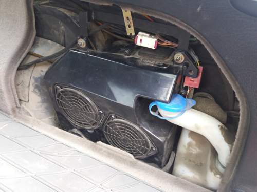

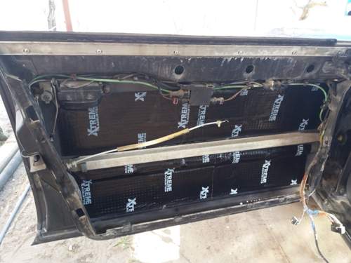

Bose-system-tuer-front
Bose-verstaerker-c4-einbaulage

Mensch echt mal danke dir für die ganze Hilfe!
Das Bild mit dem Subwoofer ist der Hammer, dann weiß ich, wo ich den verbauen kann. Danke.
Ich hab schon Orte gesehen, da war der dann anstelle des Ersatzrades verbaut. Das wärs gewesen.
