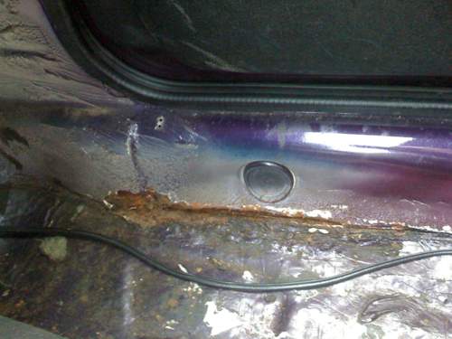

Moin! bin grad dabei alle verkleidungen und teppiche, Himmel etc rauszureißen weil hab den Polo erst gekauft, doch der stinkt so vom Vorbesitzer, und außerdem will ich ihn ja herrichten. Bin dabb vorne im Bereich der Schweller (beide Seiten) auf was nich so schönes gestoßen }>ROST{<. aber voll durch! Ich kann aufn Boden gucken :-). Kennt sich jemand mit Karosserie aus? Was kosten denn so arbeiten (schweißen, versiegeln, etc). Am einfüllstutzen vom tank blühts auch. also ich denke mal ma sollt die ganze untere seite machen lassen. oh mann und ich hab den gekauft und der hat 2 Jahre frisch TÜV bekommen, WIE DAS???
am 8. April 2009 um 22:35
Hallo Tony,
das sieht doch garnicht wild aus mit dem Rost. Was da am meisten aufhält, ist das entfernen der Farbe und der Anto-Dröhn-Beschichtung. Da war VW zu der Zeit echt Spendabel mit.
Vorschlag von mir, wie du Preisgünstig aus der Nummer rauskommst: Mach die Stellen um den Rost großzügig um den Rost herum Blank, d.h. Beschichtung mit Heißluftföhn erwärmen und mit schmalem Spachtel abziehen, dan mit Flex oder Drahtbürstenaufsatz auf Bohrmaschine den Rest blank machen bis du an allen Seiten neben dem Rost auf sauberes Blech kommst. Das gleiche auch von unten, U-Schutz und beschichting weg. (Brennt beim Schweißen.
Wenn alles Blank ist, fährst du in eine kleine freie Schrauberbude und lässt dir da eben ein Blech auftackern. Geht schnell und kostet nicht viel, ist aber stabil und ordentlich. Dann fährst du wieder nach Hause, schleifst die Schweißpunkte glatt, Streichbare Nahtversiegelung (Teroson oder Sikaflex ) darauf, Farbe drauf, U-Schutz und fertig.
Kosten für Schweißen max. 50,- Euro und das Material, was du zur Versiegelung brauchst ca. 100,- Euro. Dafür hast du es sicher und Ordentlich.
Nix mit GFK ( is für Boote ) und Bauschaum ( sagt schon der Name, is für Bau ). Das sind Pfuscher-Tipps der untersten Schublade.
MFG Thomas

Das kann man so nicht sagen was das kostet,kommt halt immer auf den Aufwand an,ich habe da zum Glück immer wehn gehabt oder konnte es selber machen,aber ich denke die Std.so 50,- und 2-3 Std pro Schweller(ohne Spachteln) mußt Du schon rechnen.
Mach am besten mal Bilder.

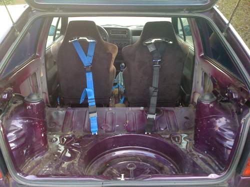

Hab ihn jetzt von innen ganz nackig. Außer die Türen, und Armaturenbrett bleibt drinne. Mal gucken, bastel mir irgendwann maln paar gescheite doorboards, soll ja nachher auch schön rumsen :-), nen Käfig soll noch rein und neue Sportsitze die alten sind so ausgelutscht und "BRAUN" grrr. was hat der mensch fürn geschmack gehabt. ich stell nachher maln paar bilder rein. also danndann
Themenstarteram 8. April 2009 um 17:21
Sodele! Die versprochenen Bilder. Voll geil, mein Vorbesitzer war sich wohl nicht schlüssig welcher Gurt farblich am besten passen könnte :-)

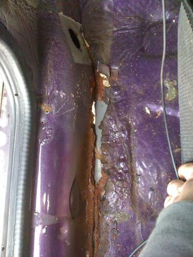

Seht ihr den ROST!!! GRRRR....
Img-0196
Img-0199
Img-0200
genau wie bei bild 2 war meiern auch am rosten... habe den wagen im aufbau bestimmt 1000 mal aufgebockt, da fing er dann schnell an zu gammeln

was das schweissen kostet kann ich dir leider nicht sagen, da ich das selber gemacht hab, der aufwand ist schon nicht zu unterschätzen... aber ich sag mal wenn du sagst das die einfach nur schweissen sollen, und du dann später mit dichtungsmasse bzw spachtel das dann am ende fertig stellst, kommst du mit 2 stunden etwa hin, das reine schweissen geht eigentlich fix

mal ehrlich, hier gehts um die Stabilität des Auto bei einem Unfall. Die Schweller spielen da eine entscheidende Rolle. Nicht umsonst achtet der TüV sehr genau auf die Schweller, is der durchgerostet gibts kein TüV (mir eh unbegreiflich wie dein Wagen so TüV bekommen hat,den Prüfer müsste man anzeigen).
Schweller repariert man mit ordentlich geschweissten Blechen und nicht mit Bauschaum oder Glasfasermatten. Ansonsten muß man sich(bzw die Hinterbliebenen) nicht wundern wenn bei einem Unfall der Motor im Kofferraum sitzt.
alles ausser schweißen ist absoluter fusch! erstens schließe ich mich in den punkten meinem vorredner an, und zweitens wilslt du doch deinen polo vernünftig aufbauen! ein blech anpassen dauert ne viertel stunde!
wenn du es schweisst hast du an der stelle die nächsten jahre RUHE!

Ne also wirklich,sowas muß man schweissen!
Ein kleines Loch im Kotflügel oder so kann man mit GFK machen(muß man aber auch richtig machen wenns lange halten soll) aber Schweller A B C Säule wird immer geschweisst!
