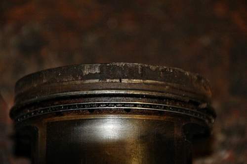

Ich habe letztes Jahr von einem AEX Motor, der schon einige Jahre stand - aber von dem ich wusste, daß der i. O. WAR den Zylinderkopf "entnommen" und auf einen anderen Motor mit Nockenwellen/Ventilschaden "verpflanzt".
Dort dann ebenfalls - zweimal null und zweimal 3Bar Kompression - ich wusste auch, das beim Empfänger der Rumpf i. O. ist.
Daraufhin gab ich mit dem Druckluftadapter Druck in den Brennraum - es zischte aus den Ventilen.
Dann baute ich die Nockenwelle aus, nahm ich den Ventilniederdrücker (zum Schaftdichtungen auswechseln) und drückt die Ventile etliche mal herunter und das "zischen" wurde immer weniger.
Das habe ich dann bei jedem Zylinder gemacht - Welle wieder rein, Riemen rauf und erneut gemessen - da hatte dann jeder "so'n büschen" Verdichtung - der Motor startete aber (mit reichlich Qualm).
Nach einer vorsichtigen Warmlaufphase (mehrmals abgestellt) hat sich das gegeben und der Motor läuft heute noch.
Daraufhin habe ich dann den Rumpf des Spendermotors zerlegt und mir mal die Kolben angeschaut - einige Ringe saßen auch fest.
Das sah aus. als ob durch die Luftfeuchtigkeit die ganzen Ablagerungen "aufgequollen" sind und jegliche Bewegung somit verhinderten.
Die Kolbenringe ließen sich durch Wärme und 'nem Kunststoffhammer wieder gangbar machen..... also Aschenbecher.... und in so' n Rumpf kann man noch Blümchen pflanzen :-)
PS: Habe mal einen der Kolben geknipst
(man achte auf den obersten Kolbenring)
Img-6579-01
@LutzM65 schrieb am 6. Februar 2017 um 07:07:15 Uhr:
Oui, Mist-->dann werd ich die Woche mal meine Halle aufräumen müssen und die etlichen Motoren die ich zu Zeiten der Abwrackprämie ausgebaut habe dem Schrott zuführen.
