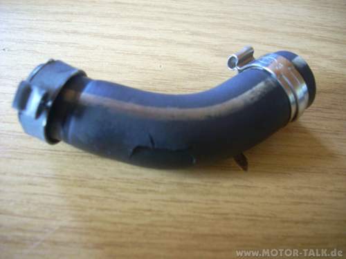

den tempgeber tauschen ...
und alle schlaeuche auf risse kontrollieren ... falschluft an der einspritzeinheit
besonders der schlauch zum bremskraftverstaerker!
