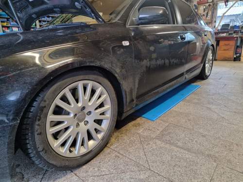

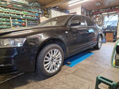

So ich hab es auch getan! Ab sofort hab ich auch das AAS Luftfahrwerk verbaut.
Mit vr6tommy250 hab ich an einem Tag die komplette elektrik verlegt, die Mechanik ging relativ problemlos in wenigen Stunden.
Leider funktionierte nicht alles sofort. Ich hatte immer einen Fehler "unplausibles Signal Niveauregulierung". Mit ein bißchen Fehlersuche hat sich aber recht schnell rausgestellt das es der Ventilblock sein muss, also schnell einen neuen gekauft und den eingebaut. Danach funktioniert alles problemlos. Ich hatte vorher Federn von H&R drin mit denen der Wagen schon sehr tief war. Diese tiefe erreiche ich im Moment zwar nicht, aber das war auch nicht der Grund für den Umbau.
Ich muss sagen wenn man das AAS auf der normalen Höhe lässt ist der Unterschied von Comfort auf Dynamic riesig. Jetzt mit der tieferlegung via VCDS finde ich den Unterschied nicht mehr so gravierend. Evtl liegt das aber auch an dem anderen Steuergerät. Ich hatte erst eins mit Index C drin und jetzt eins ohne Index. Das muss ich nochmal weiter testen.
Jetzt bin ich erstmal froh das alles funktioniert und freu mich über eine weitere Option im MMI. :D
