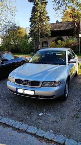

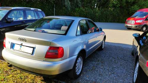

ab 75 KM/h wird der B5 unangenehmn laut.
Ich gehe stark davon aus, dass es an der geringen Dämmung liegen könnte.
Hat schon jemand Erfahrung mit der Lautstärke im Innenraum gemacht und diesen Lärm reduzieren können?
Bis 70 ist der Wagen angenehm leise. Ich hänge noch zwei Bilder von dem B5 an. Innenraum ist übrigens in einem schönen Blau :).
