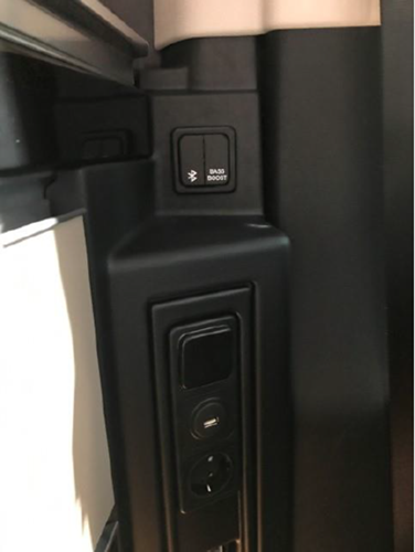

Über einen Doppeltaster oberhalb des Funktionsdoms hinter dem Fahrersitz kann man die separate Bluetooth Funktion aktivieren/deaktivieren. Mit dem Zweiten Kippschalter kann die Intensität des Subwoofer (normal/intensiv) und die Klangeinstellung des Sound System zweistufig eingestellt
werden. Das Soundsystem kann durch die zwei Klangeinstellungen entweder auf den optimalen Hörgenuss im Fahrerraum, oder im „Wohnraum“ eingestellt werden. Die Stromversorgung für das Sound System erfolgt über die serienmäßige Zusatzbatterie.

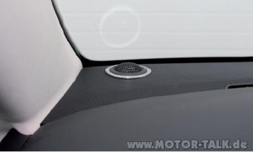

Im vorderen Bereich sind zwei neu entwickelte und speziell auf den Innenraum abgestimmte 26 mm Hochtöner installiert. Diese sind sichtbar links und rechts im oberen Bereich des Armaturenbrettes eingelassen. Die Ansteuerung der 168 mm Tief-/Mitteltöner in der Fahrer- und Beifahrertüre sind durch eine spezifische DSP-Programmierung (Digital Signal Prozessor) des Verstärkers optimiert.

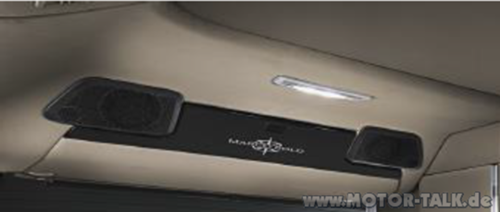

Im Heckbereich beinhaltet das Soundsystem zwei 130mm Mitteltöner und zwei neu entwickelte 26 mm Hochtöner Lautsprecher die links und rechts oberhalb der Ablage montiert sind.
