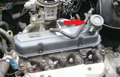

KGE E46
KGE Ford
Ach und hier hast du mal ein Bild einer Ölwanne von innen, in welcher Prallbleche verbaut sind um genau diesen Effekt zu verringern oder zu verhindern - da schwappt bei 10% bergauf oder -ab so gut wie nix....
