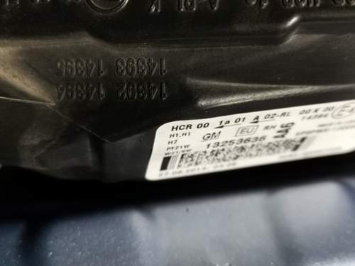

Also mit E4 / E8 meinte ich die unterschiedlichen E- Nummern der verbauten Scheinwerfervarianten.
Siehe Bilder.
E4 ist z.B. Made in Tschechien.
Dann sind die vier eingeprägten Nummern zu beachten 14392; 14393; 14394; 14395.
Eine dieser Nummern muss in der Freigabeliste von Osram auftauchen und das war bei meinen Nummern bis vor einem knappen Jahr nur beim Fernlicht der Fall.
Laut der aktuellen Liste gibt es jetzt für meine Scheinwerfer sogar zwei verschiedene Varianten fürs Abblendlicht, H7-LED SM und H7-LED G2.
Vorher war nur die "H7-LED" fürs Fernlicht genehmigt, aber das hätte sich nicht gelohnt - weil nur das Abblendlicht schei..e ist.
E-Nummer
@tchibomann , ich sehe gerade, dass der Listenausschnitt den Du angehängt hast, der alte ist!
Dort ist für meinen Scheinwerfer E4 14392 nur H1 für Fernlicht freigegeben gewesen!
E8 ist ein anderer Scheinwerfer, auf dem die Nummer 6848 eingeprägt ist und da kann die H7 verbaut werden.

Ich würde mich so gern mit Dir freuen (auch ich habe leider die E4 14394) ... ich verstehe es so ,das dadurch bislang gar nix aus der Liste bei mir (uns Beiden) machbar ist ??? also egal was da noch ins Plastik eingeprägt ist ,es zählt für die Betriebserlaubnis nur das Typenschild auf dem Scheinwerfer ?
Ich glaub Du hast leider Recht...
Die Nummer auf dem weißen Aufkleber zählt höchstwarscheinlich.
Die eingeprägten Nummern sagen offenbar nur aus, für welche Scheinwerfer der Grundkörper, (auf dem die Nummern eingeprägt sind), geeignet ist.
Offiziell darf ich auch keine verbauen, vermutlich.
Hab ja auch die 394 am Ende, und diese AFL Scheinwerfer.
Mal sehen, was Dein TÜV-Mensch sagt.
