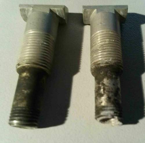

Hallo Forumsmitglieder,
hat schon mal jemand das Problem mit abbrechenden Ventilen beim RDS System gehabt?
Bei meinem Mondeo ist dem FFH im März 2014 bei der Inspektion ein Ventil abgebrochen.
Laufleistung „damals“ 145.000 km.
Der FFH meinte beim Wechsel des Ventils, das gäbe es nur in Verbindung mit dem Druck-Sensor. Kosten Netto ohne Arbeit 76,26 Euro.:(
Er hatte mir den Sensor und das abgebrochene Ventil ohne Nachfrage ausgehändigt.
Nachdem ich mir die beiden Teile angesehen hatte, konnte ich nicht glauben dass es das Ventil nicht einzeln geben sollte.:confused:

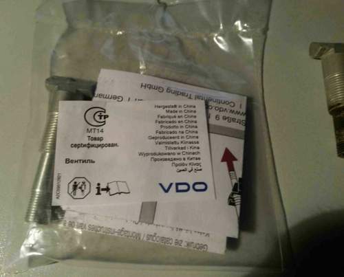

Da seit einigen Wochen ein Reifen einen minimalen Druckverlust hat (verursacht durch ein weiteres Ventil / 0,2 bar in ca. 3 Wochen), habe ich nach langem Suchen im Netz in der Bucht ein einzelnes Ventil gekauft (ca. 15,- Euro ohne Reparatursatz). Das Ventil sollte gem. dem gewerblichen Verkäufer ein original VDO Teil sein.
Nun ist mir beim nachfüllen von Luft das zweite Ventil abgebrochen, glücklicherweise aber nicht das undichte. (Laufleistung aktuell ca. 178.000 km) :mad:
Also Reserverad drauf und mit dem „Ersatzventil“ zum FFH.
Er hat sich das Ventil genau angesehen und meinte, das sei ein Original VDO Teil wie er es auch einbaut. Allerdings kann er es über Ford nur zusammen mit dem Drucksensor kaufen. Er baut mir das zwar ein, kann aber natürlich keine Gewährleistung geben. (Einbau hat mich 15,- Euro gekostet.)
Nach weiteren langen Suchen nach den Reparatursatz (Mutter usw.) im WWW habe ich nun alle original VDO Ersatzteile bei einem anderen Händler gefunden, und das auch noch billiger ist.
Also habe ich gerade weitere Teile bei
http://extra-autoteile.de/ bestellt und werde die restlichen Ventile beim nächsten Reifenwechsel tauschen lassen.
Falls jemand Bedarf hat.
Die Artikelnummern lauten:
Ventil, Reifendruck-Kontrollsystem : A2C59517072.83 (6,32 Euro/Stück)
Reparatursatz, Radsensor (Reifendruck-Kontrollsys.) : S180084520A.83 (6,32 Euro/Stück)
Hinzu kommen 5,95 Versandkosten.

Kleines Update.
Das undichte Ventil ist vor einer Woche ebenfalls getauscht worden.
Diesesmal wurde nicht erst der Reifen demontiert, sondern nur an der Stelle, wo das Ventil sitzt, eingedrückt.
So ging der Wechsel noch schneller und diesesmal habe ich für den Wechsel 10,- bezahlt.

fährst du die Felgen auch im Winter?
Bin ich tatsächlich der einzige hier, der dieses Problem hat?
jain ... oft hört man von kaputten Ventilen bei Winterrädern, durch das Salzwasser gammeln die Dinger und gehen dann im schlimmsten Fall kaputt ... wobei RDKS auch ziemlich selten ist, das haben nur wenige
bei Sommerrädern habe ich von dem Problem noch nichts gehört ... allerdings nach einer gewissen Zeit können auch die in den Sommerfelgen kaputt gehen ... ist wohl nicht die Beste Qualität ... hab noch live kein gerissenes Ventil gesehen, aber schon viele die nicht mehr gut aussahen ...

Also ich habe auch nur Probleme mit dem RDKS. Habe meinen Mondeo seit 1,5Jahren und in der Zeit habe ich schon 6 Stück getauscht. Das letzte ist mir weggebrochen als ich Luft nachfüllen wollte. Die Ventile sind aus irgendeinem Material aus Alu und Papier, anders kann ich mir das nicht erklären, Stahl scheint es zumindest nicht zu sein. Das ganze kostet dann immer so um die 50- 70 Euro (je nach Werkstatt). Bei meinen Winterreifen werd ich beim nächsten Reifenwechsel einfach normale Ventile einziehen lassen, bei den Sommerreifen weiß ich nicht ob das dem TüV auffällt. Schauen die bei der HU ob man Fehlermeldungen hat?

Ja, jeweils 3x pro Radsatz. Ich weiß auch nicht, dann habe wohl nur ich diese Ventile welche definitiv nicht aus Stahl sind. Wie gesagt das letzte ist abgebrochen weil an der Tanke das Teil zum Luft auffüllen seinen Schlauch automatisch zurück/ stramm zieht( so wie bei nem Staubsauger wenn das Stromkabel zurückgezogen wird). Das hat schon ausgereicht um das Ventil abbrechen zu lassen.
