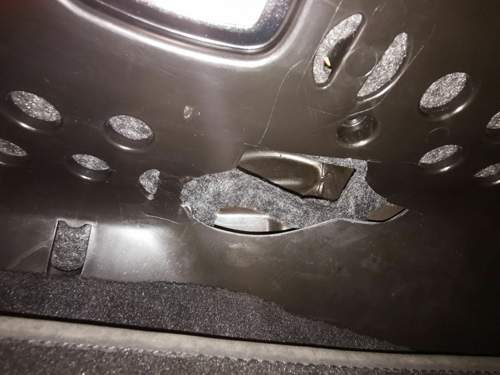

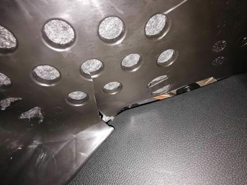

Moin,
ich wollte mal nach dem Innenraumfilter schauen und habe festgestellt, dass die Verkleidung unter dem Handschuhfach mehr oder weniger komplett kaputt ist.
Da schwillt einem schon bissi der Hals an ...
Beim Kauf schaut man da in der Regel auch nicht hin, also ich.
Beim Nächsten wohl doch.

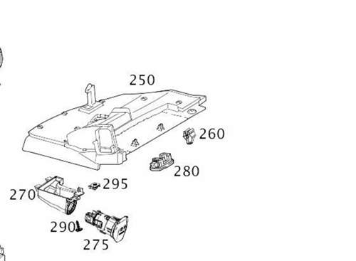

Was mich etwas irritiert ... ich habe nur eine Schraube zur Befestigung entdeckt.
Kann mir jemand sagen, mit wievielen Schrauben diese befestigt sein sollte?
Im ersten Bild, über dem Ausbruch, da müsste doch auch eine Schreube rein oder?
Bei MBGC habe ich das Teil leider nicht gefunden ...

Was haben wir denn für ein Auto ???
siehe Bild mehr ist nicht . Klammern und eine Schraube
A2136805206

Servus, meine Abdeckung hat leider genauso ausgesehen. Wurde vom Service wohl beim Ausbau kaputt gemacht. Habe eine neue auf deren Kosten bekommen und selbst eingebaut. Auch die Abdeckung im Motorraum unter der sich der Vorfilter Innenraum befindet war eine Lasche abgebrochen. Auch neu bekommen. Seitdem mache ich viele Service Arbeiten, wie Luftfilter etc. und Ölservice selber, bzw. in einer Freien wo ich zusehen kann.
Habe das Gefühl, die ist eine unbeliebte Arbeit und wird mit Gewalt durchgeführt.
Gab hier ja auch Fälle, dass nach dem Tausch die Ambientebeleuchtung teilweise ausgefallen war.
Berichte mal bitte, was die Platte / Abdeckung gekostet hat.

80€ will mein Verkäufer dafür :(
Hat jemand einen 3D Drucker ;-)
Dieser Haken ist anscheinend sehr fummelig beim einfädeln/Zusammenbauen nach dem Filterwechsel, bei mir war dieser auch nach dem ersten Service abgebrochen und mit Kleber versucht zu reparieren (was nicht hält!). Habe das beim Einbauen von Rüdigers Soundweichen entdeckt ...

Alter Schwede ... wer denkt sich so eine Konstruktion aus?
Ich habe vorhin mal meine Verkleidung ausgebaut ... ohne Demontage der Seitenverkleidung und Teppich...
Funktioniert auch so.
Dabei habe ich gesehen, dass die komplette Nase fehlt.
Deswegen auch das riesige Loch.
Die hat offensichtlich schon jemand raus gepopelt.
Die unzähligen Risse habe ich erst mal mit Heißkleber fixiert.
Ich könnt' ...
Und meinen Verkäufer schreibe ich auch mal an, auch wenn es nun >1J her ist.
