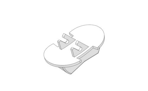

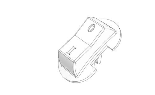

Hallo liebes Forum

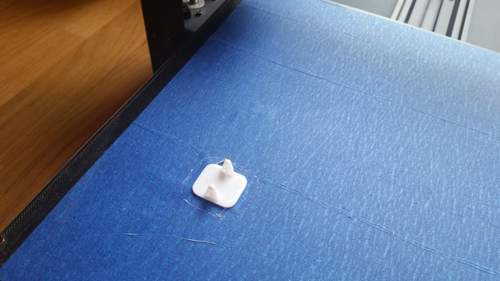

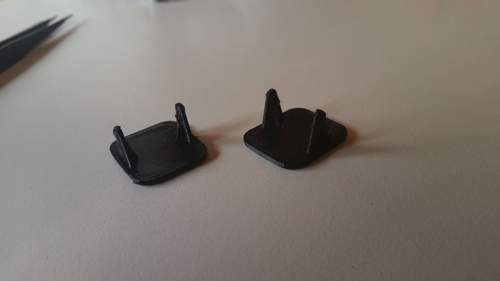

Da ich ein grosser Freund von "Shareware" bin und gerne auch zurückgebe, möchte ich hier ein Teilchen anbieten, das ich mir gerade kurzerhand gedruckt habe. Es geht um die Abdeckung der Schraube am Türgriff des V70 Bj 2000 (und wahrscheinlich auch anderen Modellen).
Das Teil passt und sieht einigermassen ordentlich aus, wenn man nicht gerade mit der Lupe dran geht. Besser jedenfalls, als es offen zu lassen. Es lässt sich auch zerstörungsfrei demontieren und wieder einsetzen, ganz wie es sein soll.
Wer Interesse an den Druckdaten als GCode hat (oder sonstige Formate wie STL oder ähnliches), darf sich gerne bei mir am besten direkt per Mail melden. Ich schicke dann die Daten wiederum per Mail zurück. Eine Veröffentlichung der Dateien bei beispielsweise einer Platform für 3D-Teile wie Thingyverse oder hier mag ich nicht. Ich möchte kein Geld für die Dateien, solange sie für den privaten, also nicht komerziellen Eigengebrauch verwendet werden.
Wer keinen Drucker hat, dem kann ich die Teile auch drucken, in weiss oder schwarz oder meinetwegen auch orange, rot oder blau wers mag ;-) Damit ich kommendes Wochenende nicht das ganze Forum mit Teilen "auf Vorrat" beliefere, verlange ich dafür eine geringe Aufwandsentschädigung, für's Porto und für's Ego. Auch in dem Fall bitte einfach eine Mail an bender842(ät)webpunktde senden.
Euch allen eine gute Zeit
Stef
Abdeckung weiss
Abdeckung schwarz
Abdeckung verbaut

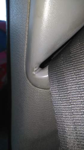

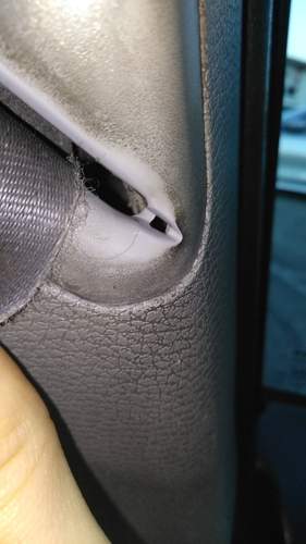

Oha - Jetzt merke ich erst dass ich auch vom eingeschnittenen Gurt-Rahmen betroffen bin und dass es diesen Rahmen nirgendwo mehr als Neuteil zu geben scheint :o
Gibt es dafür bislang tatsächlich keine Lösung?
Wenn der Rahmen durchgesägt ist, dann steckt der Gurt ja komplett fest..
Moin,
bisher kenne ich da keine gute Lösung. Außer die letzten halbwegs brauchbaren Gebrauchtteile zu verbauen und den Gurt mit Silikonspray zu tränken. Fahrerseitig absolut nicht mehr lieferbar. Beifahrerseitig sind ein paar beige aufgetaucht aber für 40€. Früher als noch lieferbar lagen die bei 6€...
Ich kenne das Problem leider nur zu gut. Meine alte Durchführung war nicht besser als deine (siehe Photo). Das Problem ist, dass die gleichzeitig natürlich auch scharfkantig wird und den Gurt aufreißt. Vielleicht könnte man/ich oder jeder der möchte auch eine E-Mail an Skandix schreiben. Eventuell hätten die auch Interesse an einer Nachfertigung. Das ist ja leider sehr verbreitet.

Themenstarteram 18. April 2022 um 6:29
@Taikado schrieb am 17. April 2022 um 13:23:34 Uhr:
Könntest du mir die Datei mal zuschicken? Wäre super nett von dir :)
Hallo Taikado.
Schick' mir bitte einfach eine Mail, die Adresse steht im Beitrag#1
Die Dateien sende ich Dir dann dahin zurück.
Stef

Könntest Du oder Ihr mir ein paar Fotos davon schicken? Die Teile müssen nicht ausgebaut sein, es hilft aber. Also ein- wie ausgebaut aus verschiedenen Perspektiven. Ein Maßstab oder eine ungefähre Größe ist auch hiflfreich - also Zigarettenpackung mit aufs Bild oder sowas. Zur Anpassung ist es natürlich sehr vorteilhaft, wenn es das Teil bei mir im V70 (I) auch gibt, denn sonst kann ich die Passform und Funktion schlecht testen.
Wenn ich die Bilder dann sehe, kann ich die Machbarkeit, den Aufwand und meine Bereitschaft dazu einschätzen. Denkt bitte daran, nicht alles, was druckbar ist funktioniert auch. Beispielsweise kann ich sehr wohl ein Getriebezahnrad berechnen, im CAD Zeichnen und drucken. Nur wird das nicht sehr lange halten. Alles andere ist etwas für die Ingenieurskollegen auf der Enterprise. Die arbeiten mit einem "anderen" Replikator ;-)

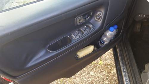

Hatte gestern erst die kleine Kappe in den Fingern, als ich den Fensterheber beim Cabrio instand gesetzt habe.
Gruß der sachsenelch

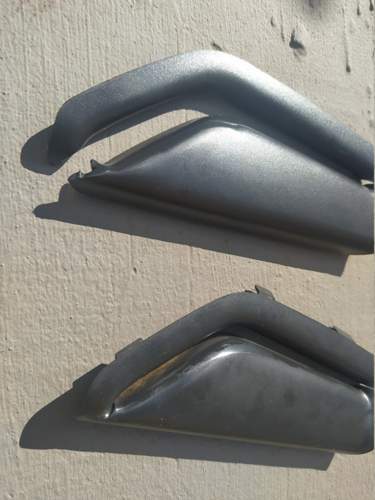

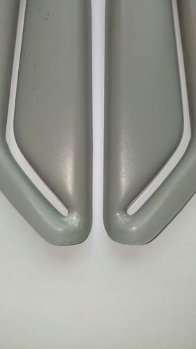

Hab gestern ein Wenig 3D-gedruckt - aber "manuell" und nur unten wo der Gurt sich heineingeschnitten hat :)
V70-Gurtdurchführungen nach Bearbeitung

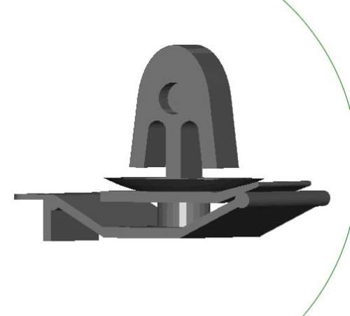

Ich werde mich mal dran machen und ein 3D Modell erstellen. Ich melde mich wenn es Druckbar ist.
Ich habe übrigens noch das 3D Modell in STL Form für die großen Clips der Heckklappenverkleidung. Wer also Interesse an der Datei hat, kann sich gerne melden
Clip-volvo-heckklappe
