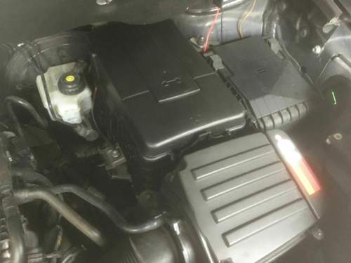

als CADDY4 Fahrer bin ich ein Freund von Abdeckungen... Und da VW da ja einiges weg gelassen hat, rüstet man das halt nach. Ok, alles kein Problem die Teilenummern sind ja auch hier und im Netz zu finden.
Aber für die Batterie musste ich etwas suchen und habe etwas passendes gefunden. Eigentlich für TIGUAN XXL und SKODA Karoq gedacht. Aber dafür hier in Deutschland, nicht zu finden...
https://www.caddytalk.de/viewtopic.php?f=26&t=66&p=332#p332
Hier habe ich noch mehr Bilder und etwas dazu geschrieben.
Wichtig wäre wohl für alle die das auch haben wollen die Teilenummer und der Preis 😉.

Hier geht es um die Batterie Abdeckung und den Batteriekasten der weggespart wurde.
Kann man günstig nachrüsten.

In der Tat keine schlechte Idee. Nervt schon, dass das Wasser beim Öffnen der Haube immer schön auf die Batterie läuft.
Offenbar wird die Abdeckung von diversen China-Händlern im Netz vertickt. Auch bei Amazon zu finden:
https://www.amazon.de/.../?...
Original-Teilenummer wäre natürlich besser. Passt das Teil den anständig - oder muss man nacharbeiten?
Würde mich auch interessieren ob das Teil auch richtig feste sitzt auf der Batterie oder das rum wackelt.
Moin,
habe meine Abdeckung hier her:VW Batterieabdeckung
Schneller zuverlässiger Versand.
Sehr gut verarbeitet, rappelt und klappert nicht.
Keine Teilenummer sichtbar. Selbst mit dem Muster, haben wir im ETKA nichts gefunden.

Der Deckel würde mich auch interessieren.
Aber ich habe sogar noch den kompletten Kasten gefunden.

Den kompletten Kasten kann man aber auch für deutlich weniger Geld direkt beim Chinesen kaufen.

ok, aber das ist ganz was anderes, als das was ich jetzt gefunden habe. Den Kasten habe ich vorher beim YETI auch nachgerüstet.
Welche Vorteile hat denn deine gefundene Abdeckung gegenüber dem Kasten ?
Die Abdeckung passt beim Caddy4 vermutlich gut oben drauf. Da die Batterie aber von dieser weichen Isoliermatte umgeben ist, glaube ich kaum, dass der Kasten beim 4er passt. Oder man muss die Batterie-Ummantelung abnehmen.
