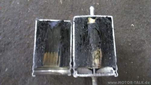

Angeregt durch die Kollegen von MBSLK, hab' ich nun auch mal dem Thema 'Benzinfilter wechseln' nähere Beachtung geschenkt. Zum Glück, muss ich sagen, wähnte ich mich doch mit einem Wechsel desselben (durch eine DC-Vertragswerkstatt) vor ca. 4 Jahren und etwa 120.000 km auf relativ sicherer Seite.
Also ans Werk, die Verkleidung unterm Wagen abgeschraubt. Schon der völlig verrostete Kopf der Kreuzschlitzschraube und ebenso stark vom Rost angegriffene gemeinsame Halter von Benzinpumpe und Filter liessen Böses ahnen, ebenso die am Ende ausgefransten Benzinschläuche, einer sogar leicht undicht. Und richtig, Schraube sitzt natürlich bombenfest (M5!) und der Kreuzschlitz ratzfatz rund...:mad: Also den Schraubenkopf weggebohrt, um den Mist erst mal demontieren zu können (zum Tanks-Entleeren hatte ich im Übrigen wenig Lust, sonst hätte man es nach Aushängen der Gummis auch alles an der Werkbank machen können).
Endlich, Benzinpumpe hängt noch unterm Auto, Filter und der marode Halter sind ab. Bei derartigem Zustand der Bauteile kamen mir doch leichte Zweifel, ob dieser Filter schon jemals gewechselt worden sei. Schliesslich könnte ja auch der DC-Mechaniker vor der unlösbaren Schraube kapituliert haben..:eek: Also eine Idee der MBSLK'ler übernommen und den alten Filter kurzerhand aufgesägt. Das Ergebnis kann man unten durch Anklicken ansehen: Der Filter innen pechschwarz, dermaßen versaut, dass man beim Anfassen des Filterpapiers ebenso pechschwarze Pfoten bekam. Und die Gummidichtung im inneren, welche den Zulauf gegen den Ablauf abdichtet, teilweise zur Seite geschoben aufgrund des Druckes eines vollkommen dichten Filters :eek: Keine Ahnung, wie lange hier schon der Sprit ungefiltert durchgeseekt ist.
Soll mir also bloss keiner mehr was erzählen von sauberem Benzin oder auch zuverlässigen DC-Werkstätten, denn dieser Filter wurde mit 1000%iger Sicherheit zwar berechnet, aber nicht gewechselt. Fazit nach einem verbastelten Nachmittag: Werde mich von nun an hübsch an das 80.000er Intervall für den Filter halten. Und bei der Gelegenheit auch das neu eingesetzte Schräubchen fleißig schmieren...;)

Schade das die Bilder nicht mehr funktionieren.Hätte mich ja mal interessiert wie der aussah.
Na zur Strafe hab ich dann heute mal meinen gewechselt :D
So sah der aus.....
Imag0645
Zum Vergleich mal noch ein neuer Filter...
(war einer von Opel und den brauch keine Sau.Also keine Sorge:D )
Imag0646

Eine Spülschüssel drunterstellen, aus Filter und Pumpe läuft ein wenig Sprit aus. Die Tanks brauchen aber nicht leer zu sein. Die Pumpe möglichst nicht runterhängen lassen, sondern hochbinden oder auf einem passenden Stück Kantholz ablegen.
Laut WIS ist nach Serviceblatt eine Kraftstofffliter Wechsel nach 4 Jahren/80tkm vorgesehen....ich habe meinen jetzt nach 160tkm mal gewechselt, nachdem der CLK am Ruckeln war....lag aber nicht am Filter...

Guter Zubehörfilter reicht, nur drauf achten der 320 hat hinten noch einen Unterdruckanschluß.
