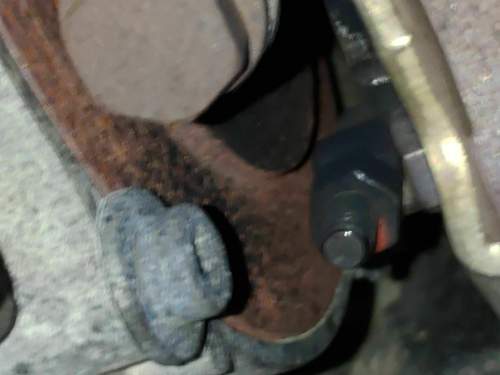

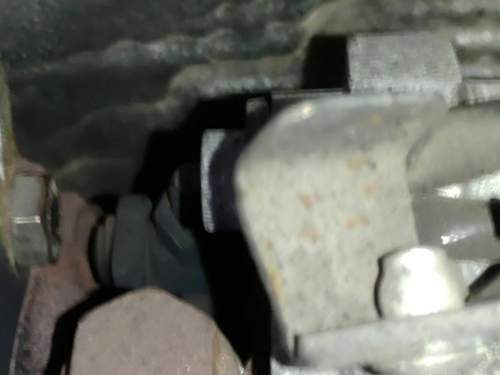

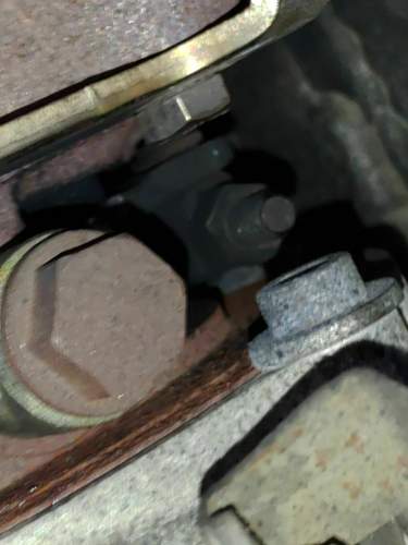

Themenstarteram 13. Juni 2020 um 7:31
So da hab ich doch schon was. Ich ärger mich, dass ich da nicht früher geschaut hab, aber hab noch nie einen undichten Turbolader gesehen. Würde sagen Problem identifiziert. Wohl die Umlenkung vom Gestänge undicht. Entweder pfeift es da nur raus bei Last oder der Turbo hat einen Klatsch.
Jetzt nur noch herausfinden wie es dazu kam. Laut OBD ist vom Abgasdruck her alles ok, hätte jetzt vermutet der wäre zu hoch. Ansonsten fällt mir nichts ein. Das wird ja nicht einfach so undicht, wäre für mich eine Neuheit, oder?
