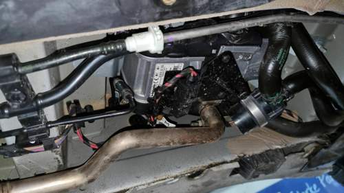

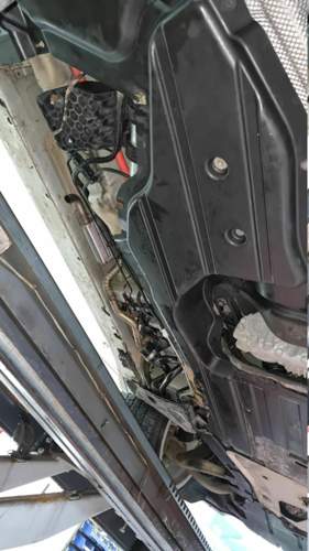

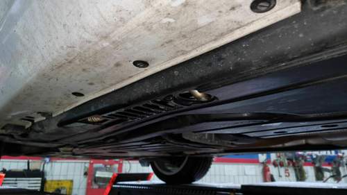

So, Kaltstartphase (ohne Standhezung) heute um 07:00 Uhr bei 1+ Grad.
Wenn ich den Motor starte und paar 100 Meter fahre an der Ampel stehen bleibe, sieht man schon etwas weißen Qualm (keinen schwarzen), so wie bei jedem anderen Auto, dessen Motor kalt ist. Bei bir kam dieser aber tatsächlich unter der Fahrerseite heraus, da wo dieser extra Auspuff ist.
Bin dann auf Seite gefahren und habe mich mal unters Auto geduckt und diesen mini Auspuff mit der Hand angefasst und siehe da, dieser war spürbar warm.
Werde heute gegen 13 Uhr zur Werkstatt fahren und erneut den selben Test bzw. die gleichen Beobachtungen machen.
Mir kam das ganze normal vor.
Ich wiederhole, es war weißer Rauch ohne belästigende Abgasgeruche.
Themenstarteram 1. Februar 2021 um 15:34
Update 2 für heute nach dem Werkstatt besuch.
Bilder und Youtube Link sagen alles denke ich.
Mal schauen wie es mit den Kosten und der Strafe weiter geht.
https://youtu.be/zyiAV59XfMc
https://youtu.be/XJx2ZSuj4-o
