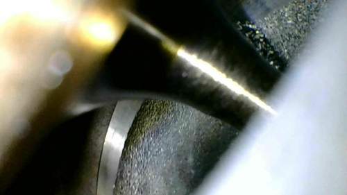

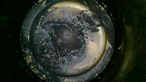

Ich habe die Drosselklappe ausgebaut und gereinigt. Der Zustand war unwesentlich verdreckt. Also nicht der Rede wert.
Ich habe mir den Motor mittels Endoskopkamera angeschaut: Es gibt zwar Ablagerungen, aber keineswegs welche, die den so existierenden Schockfotos entsprächen. Für mich scheidet daher Verkokung als Ursache aus.

Kolbenkopf
Ventil-geoeffnet
