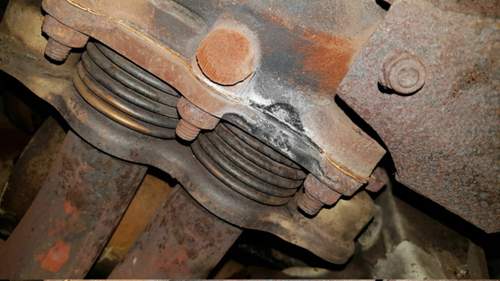

Irgendwas ist da vorne an unseren AKS auch undicht. Leider sieht man nichts. Ist diese Beschädigung am Krümmer ein typisches Problem?
@Künne schrieb am 11. Jan. 2018 um 12:29:11 Uhr:
Mein AKS mit 370.000 km hat am Ende auch irgendwo am Krümmer/ Hosenrohr gepfiffen. Ich hab den Motor ausgebaut und werde demnächst mal nachschauen wo der leckt. Scheint aber im Alter schon ein typisches Problem zu sein.

Hallo bei mein Golfi ist der abgaskrümmer von oben gerissen kleines Loch drin und wo der krümmer am motorblock fest geschraubt wird an den Schraub Löcher gerissen meiner hatt jetzt 480000 km runter

Janein aber bei der Laufleistung von 300000 km da darf das gussteil schon mal den Geist aufgeben kommt meist in der form von
Haarrissen,mein AFT zu 99,7% baugleich zum AKS Hat mittlerweile 260 000 auf der Uhr aber der Krümmer ist noch Okay
Das dumme an ein undichten Krümmer ist das Sauerstoff ins abgas gelangt und die Lambdareglung ans Limit bringt sprich
er wird zu fett laufen da das Mstg. die Luftzufuhr im gemisch senkt.
Die Hosenrohre bekommt man in der bucht für ca.30€ eigentlich reichen die für ein paar jahre
