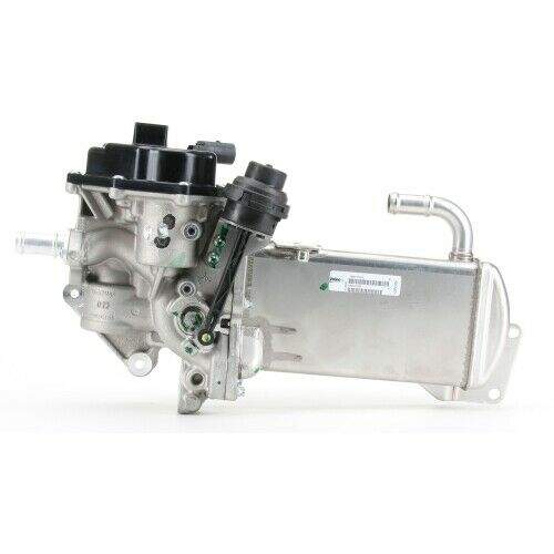

Abgasrückführungssystem (AGR Ventil) Kosten?
Guten Morgen,
kann mir jemand sagen wie teuer die Reparatur kostet? (siehe Bild)
Grobe Ablagerungen mechanisch entfernen und den Rest mit Waschbenzin säubern.

Das reine Abgasrückführungsventil zu tauschen ist nicht teuer, wenn man es selber macht UND nichts anderes dabei kaputt geht.. ( :D )
Aber es kann ja evtl. auch an etwas anderem als dem Ventil liegen.

Z.B. am Differenzdrucksensor.... der kostet nur 50 € und ist in Minuten eingebaut. Die gehen öfter mal kaputt, hinterlassen aber keinen Eintrag im Fehlerspeicher.

Ihr müsst immer den Motorkennbuchstaben angeben, denn die AGR-Systeme unterscheiden sich sehr stark, auch unter den 2.0TDI´s (Gen1 und Gen2)
Tyischer Fehler bei der Gen2 des 2.0TDIs ist Feuchtigkeit/Russ unter dem schwarzen Kunststoffdeckel. Hier kann es durch die Feuchtigkeit/Russ zu fehlerhaften Messungen des Drehgebers kommen. Infolge dessen stimmen Soll und Ist-Wert nicht überein, was von Vielen als "Klemmendes Ventil" fehlinterpretiert wird. Hinzu kommt, dass für die Rückholfeder des Ventils ein unlegierter Federstahl verwendet wurde, der aufgrund der Feuchtigkeit sehr stark oxidiert. Langfristig führt das zum Bruch der Feder.
Die Alternative zum Austausch ist das regelmäßige reinigen des Deckels (alle 6-12 Monate). Die Feder würde ich reinigen und anschließend einölen. IdR hat man dann Ruhe.
Unten habe ich ein Bild vom betreffenden AGR-Ventil inkl. Kühler angehangen. Dieses ist ebenfalls im Amarok und T5 verbaut.
Ich hatte bei meinem 2,7'er auch einen Eintrag im Fehlerspeicher bezüglich DDG als dieser kaputt war.

Was man alles ausbauen und reinigen muss (sollte) damit der Fehler: "AGR Durchsatz zu gering" verschiwndet, findest du hier:
https://www.motor-talk.de/.../...n-2-7-tdi-u-3-0-tdi-t4991333.html?...
