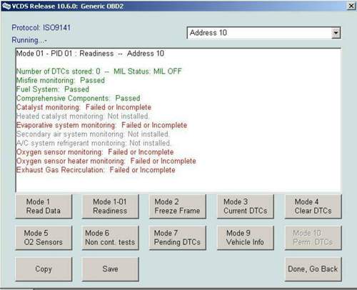

ich habe seit einigen Wochen Probleme mit meiner Abgaswarnleuchte.
Fahrzeug Golf 4 (1J)
Bin damit zu VW gefahren und mir wurde gesagt die Lambdasonde hinter dem Kat wäre defekt.
Habe diese dann ausgetauscht und die Fehlermeldung mit VCDS quitieren lassen.
Leider leuchtet die Abgaswarnleuchte wieder auf, einen Screenshot der Fehlermeldung habe ich hier als Bilddatei mitbeigefügt
Kann mir hier jemand sagen was hier noch kaputt ist
Dankend im Voraus für eure Mitarbeit
Faultcode
am 28. April 2011 um 6:57
Wenn du pech hast ist der Kat platt^^
Da hilft dann eben nur ein Neuer.

das habe ich schon befrüchtet.
Eine Frage noch die Einträge mit dem Vermerk "Not Installed", sind das Komponenten die bei mir nicht eingebaut sind?
am 28. April 2011 um 13:32
So isses
Oder das Teil ist so platt das nicht mal mer nen Fehler kommt , sondern das es nicht mal irgendwie erkannt wird. Gilt wenn überhaupt aber nur für die Teile von Sonderaustattungen wie Sitzheitzung usw.

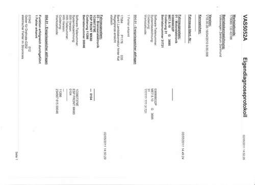

Poste bitte mal:
- Motorkennung
- VOLLSTÄNDIGES Diagnoseprotokoll aller Steuergeräte und Fehlereinträge, relevant sind diesbezüglich auch TeileNr. und Datenstand Motorsteuergerät.

Lass die Datenspeicher aller Steuergeräte auslesen, vorzugsweise von einem VW-Servicepartner, lass Dir das Protokoll mitgeben, einscannen und hier posten.
Motorkennung zusätzlich angeben.

Hier das Protokoll das ich bei VW bekommen habe.
Leider, glaube ich nicht so ausführlich wie du dir es dir gewünscht hast.
Ich habe dem Mechaniker, schon darauf hingewiesen, dass ich das vollständige Diagnose Protokoll der Steuergeräte und Fehlereingänge haben will. Der kam aber trotzdem nur mit diesem Ausdruck.
Irgendwie wollen die das nicht einfach rausrücken. Naja irgendwann wurde es mir die Diskusion zu blöd.
Werde es aber noch bei einem anderen Händler versuchen.
Die Meldung Geber Drehrate habe ich schon länger. Die wird durch die ESP Warnleuchte angezeigt und hat meiner Wissens nichts mit der Abgaswarnleuchte zu tun.
Da wurde mir gesagt, dass dort der Drehgeber defekt ist. Es ist passiert beim Anbau eines Tempomats in einer freien Werkstatt. Seitdem schalte ich bei jeder Fahrt das ESP ab.
Meine Motorkennung: AXP 118 733.
Das wars erst mal von mir

Der Fehlereintrag im Motorsteuergerät kann durch ein Softwareupdate behoben werden.
Der VW-Techniker kann die Information dazu im System unter HST Eintrag 2011204 finden.

Habe letzte Woche im Urlaub über einen Mechaniker in Polen den Fehler rausgekriegt.
Es war die Lambda Sonde vor dem Kat.
Fahre seit 3 Tagen ohne das die Meldung zrückkommt inklusive der Rückfahr ca 1000 km.
Original geschrieben von Climber186
Hallo an alle die hier beteiligt waren.
Du hast zwei Lambdasonden,eine vor und eine nach dem Kat.Wenn die Lambdasonde vor Kat ein Problem hat und nicht richtig regelt, versucht die Sonde nach Kat es so gut wie möglich auszugleichen.Bis zu einem gewissen Punkt funktionierts auch.Ab da steht dann im Protokoll, wie oben zu lesen war, Regelgrenze erreicht statisch.Statisch bedeutet in dem Fall, dass das Problem jetzt Dauerhaft auftritt und sich in diesem Zustand ohne Wechsel des schadhaften Bauteils der Fehlerspeicher nicht löschen lässt.
Jetzt könnte man natürlich fragen warum der Fehlerspeicher die Sonde vor Kat nicht erkannt hat, aber das Motorsteuergerät arbeitet mit gewissen Toleranzen die manchmal das schadhafte Bauteil nicht korrekt erkennen.
