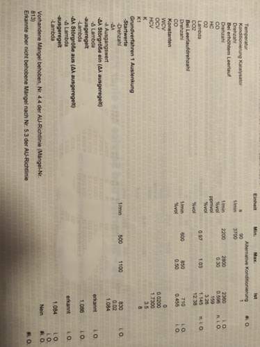

Hallo Leute, ich komme nicht durch die AU
Fahrzeug wurde vom Vorbesitzer lange mit defektem Thermostat gefahren, den habe ich jetzt erneuert. Temperatur geht auf 85 Grad und bissl drüber aber nicht genau auf Strich 90 bei 2 Grad Außentemperatur.
Auto wurde warm gefahren und trotzdem bestehe ih nicht. 300CE Bj 1.7.89
Kennt das Problem jemand anhand meines Tüv Berichtes?
Morgen kommt eine neue Lambda rein,
möchte trotzdem mal eure Vorschläge hören, danke.
Tüv Bericht

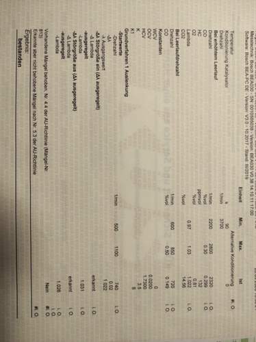

Bitte bitte bitte keine Zeit, Mühe und vor allem Geld versenken für Kats und Lambdasonden. Motor warmfahren ok, WICHTIG: vor der AU den Motor 30 sek im Drehzahlbegrenzer halten, schadet dem Motor gleich gar nicht. Danach direkt AU Programm durchlaufen lassen. Der Kat muss richtig heiß sein, damit er arbeitet
Ich habe Erfahrungen mit div. Benzinern, M102, M103 und aktuell M104. Ich lade heute Abend meinen letzten AU Bericht vorher/nachher hoch, als kleinen Hinweis. Viele Grüße
P.S. Geh für das Geld mit deiner Liebsten schön Essen und gut ist
Siehe anbei
Vorher
Nachher
Der TE hat aber einen CO von 3,xxx
Das hat nix mehr mit „kaltem Kat“ zu tun...
Ich erinnere mich, der E320T meines Bruders hat mit defektem Kat noch 0,97 CO gehabt, nach Wechsel des Kats dann 0,1x. Insofern würde ich auch zunächst mal den Rest prüfen, bevor ich teures Geld in einen Kat investiere.
