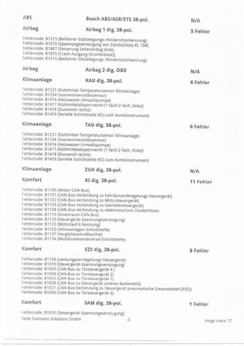

Guten Morgen Gemeinde,
ich habe einen S210 E 320 CDI BJ: 2002 mit 312.000 auf der Uhr. Automatik, Avantgarde, Vollausstattung.
Nun hatten wir vor ca. 3 Monaten einen Wasserschaden in der Tiefgarage und der Dicke stand bis zur Schalteinheit unter Wasser. Habe alles Durchgetrocknet, neues Interieur, Teppich etc. Der Wagen ist komplett trocken gelegt.

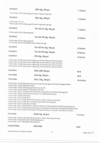

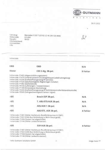

Ich habe aber keine Chance mehr die Technik in den Griff zu bekommen. Jedes Steuergerät meldet Fehler. Im gesamten 82 Fehler und das Getriebe und ABS Steuergerät werden gar nicht erst erkannt. Der Wagen läuft aber hat die besagte Fehlermenge und der Motor läuft auch im Notlauf. Ich mache viel an Autos, aber da ist mein Wissen am Ende.
Was meint Ihr hat es Sinn das ganze irgendwie hinzukriegen oder soll ich den Wagen abgeben? Habe schon überlegt die technischen Spielerein auszubauen, damit da Fehler schonmal verschwinden. Aber ob es das bringt ?
Bild anbei vom Speicher.
Freue mich über Erfahrungen und Ideen.
Danke :)

Es wird eher ein Verbindungsfehler im can bus sein.

Schau mal nach, ob hinten rechts hinter der Abdeckung im Kofferraum noch Wasser steht. Wir hatten hier schon mal den Fall, dass die Endspitze unter Wasser stand und haufenweise unauffindbare Fehler ausgeworfen wurden.

Es gibt erfreuliche Neuigkeiten. Habe nochmal alles gelöscht und bin Probegefahren und es sind nur noch 3 Fehler im Fehlerspeicher....
Im KI steht : ESP, ABS, BAS Fehler
1: Im Diagnosegerät kommt die Meldung ESP, Lenkwinkelsensor nicht initialisiert. Möchte ich den initialisieren, kommt Fehlerhafte Verbindung.
2: BAS wird nicht erkannt / nicht montiert
3: TCM Getriebesteuerungsmodul nicht montiert. ( Das könnte auch bedeuten, warum der Wagen im Notlauf läuft)
Ich schaue mir das nochmal an und gebe Bescheid. Vill. mucken einfach die Steuergeräte.
Danke für eure bisherige Hilfe !
