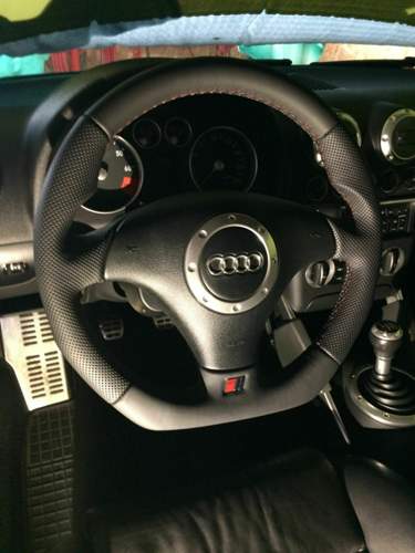

Hallo
Ich habe gesehen das es bei ebay Lenkräder gibt aus dem neuen TT 8J.
Leider kann mir mein VW Händler nicht sagen ob es in meinen TT 8N Roadster Bj.2003 passt.
Kann mir jmd von euch helfen oder einen Tipp geben wer sowas wissen könnte.
Danke schon mal im voraus.

Rein mechanisch paßt es (glaube ich hier gelesen zu haben - ohne Gewähr!) aber mit dem Airbag gibts Probleme, da der aus dem 8J zweistufig zündet und der aus dem 8N einstufig.

Und genau deshalb funktioniert der Airbag vom 8J nicht im 8N.
Umbau ist nicht zulässig.

Es gibt keine Möglichkeit, den mehrstufigen Airbag funktionsfähig im 8N zu integrieren,
In den Frontairbags kommen zweistufige Gasgeneratoren zum Einsatz. Durch das radiale Entfalten des Luftsackes auf der Fahrerseite und ein zeitlich versetztes Zünden der Treibladungen können die Belastungen, die bei einem Unfall auf den Fahrer und Beifahrer einwirken, reduziert werden. Je nach Schwere und Art des Unfalls entscheidet das Steuergerät für Airbag über den zeitlichen Abstand zwischen den beiden Zündungen. Der Abstand kann sich zwischen ca. 5 ms bis 40 ms bewegen.
Es werden immer beide Treibladungen gezündet. Dadurch wird verhindert, dass nach einer Airbagauslösung eine Treibladung aktiv bleibt.
da ein einstufiges Steuergerät nicht die erforderliche Steuerung des mehrstufigen Airbags realisieren kann.
Die Funktion und Steuerung beider Zündstufen ist auch mit einem "Adapter" nicht zu realisieren.
