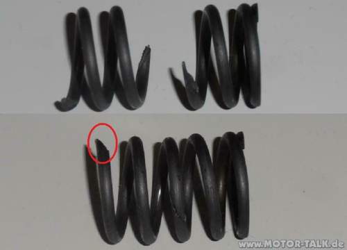

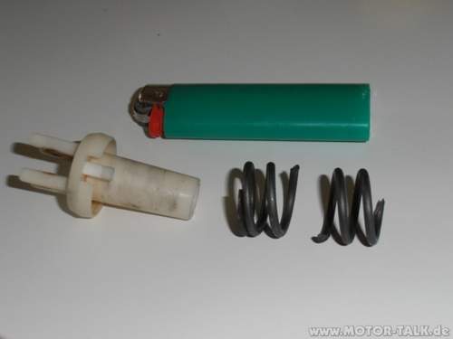

- Zum einen habe ich bei checken der Relais ein Plastikteil entdeckt, an dem eine gebrochene Feder hing. Evtl. vom Gaspedal? Gaszug hat etwas Spiel und der Audi gibt manchmal von alleine etwas Gas.
Wo sitzt die Feder? Hat jemand vielleicht ein Foto, eine Einbauanleitung oder Ähnliches?
Und vor allem, wo bekomme ich so eine Feder?

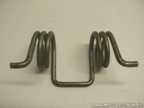

Das sieht nach der Übertotpunktfeder 4A0721403C vom Kupplungspedal aus.
Kostet bei Audi knapp 9,-€.
Bilder-Einbauposition-Google

PS. Bild 1 zeigt, dass die Bruchstücke zusammenpassen und ein Stück fehlt, Bild 2 zeigt eine Übertotpunktfeder.

das ist die übertotpunktfeder... ich wünsche viel spass beim einbau wenn de das selber machst!
Themenstarteram 18. August 2011 um 21:51
Bin heute mal etwas im Fussraum rumgekrochen und habe das Gegenstück zur Plastikführung der Feder entdeckt. Scheint so, als ob die Feder tatsächlich vom Kupplungspedal stammt. Wie soll man die denn einbauen?
Die Kupplung macht eigentlich keine Sorgen. Kann man auch ohne problemlos weiter fahren oder sollte sie doch besser ersetzt werden?

die feder sollte drin sein! nur so wird das pedal 100% in ausgangsposition gebracht! unter umständen hast du erhöten verschleiss an deiner kupplung da immer etwas druck auf dem geberzylinder ist! zieh mal am kupplungspedal...

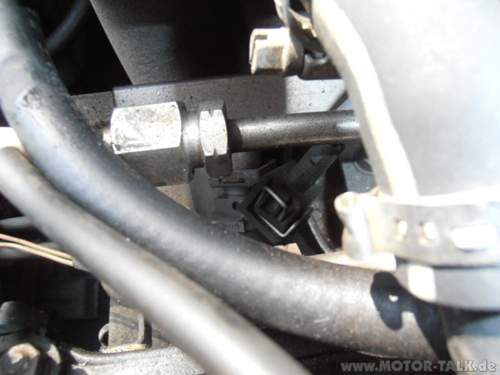

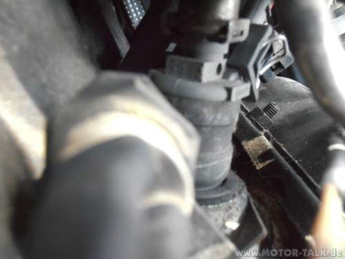

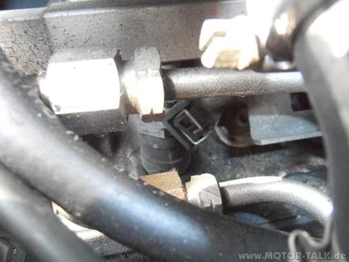

Habe heute morgen mal den Motor mit einem Schraubenzieher "abgehört".
Habe das Gefühl das Geräusch an den Einspritzventilen lokalisieren zu können. Alle vier Ventile klopfen. Könnte das nicht ein Anzeichen dafür sein, dass es der Benzindruckregler ist ? Hat da Jemand Erfahrung ?
Ich denke nicht, dass beim Einbau etwas falsch gemacht worden ist. Bei einem oder zwei Einspritzventilen könnte ich mir das vielleicht vorstellen, aber doch nicht bei allen. Es müsste ein Bauteil sein, dass auf alle vier Einspritzventile Einfluss hat. Deutet doch auf den Benzindruckregler, oder habe ich da einen Denkfehler?
Ich wäre für eine Expertenmeinung sehr dankbar bevor ich den Regler wechseln lasse.
Die Einspritzventile haben 2 Nuten, sie dürfen aber nur in der 1. Nut mit dem Verteilerrohr via Sicherungsklammer verbunden sein, weil sie sonst eben dieses metallische Klopfen verursachen.

Beim falschen Einbau der Düsen würde doch das Auto im kalten Zusatnd schon klopfen, oder?. Wenn der Wagen über Nacht steht, ist die ersten 5-10 min. Ruhe.
Außerdem hat er im kalten Zustand leichte ruckler beim beschleunigen. Das könnte an einer falschen Drosselklappeneinstellung liegen, sehe ich das richtig? Aber könnte dann auch die Drosselklappe bei falscher Einstellung ein solches klopfen herforrufen? Und auch nur bei warmen Motor?
Ich habe mal ein paar Fotos der Düsen gemacht, ich habe nicht den Eindruck, dass etwas falsch verbaut ist.
