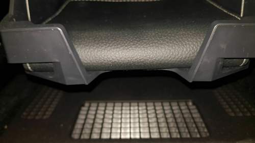

Hat jemand schon Mal eine Schublade oder Ablage unterm Fahrersitz nachgerüstet?
Oder eine andere Idee als Ablage des Bordbuches?
Ich möchte das Bordbuch schon mitführen, möchte damit aber nicht mein Handschuhfach blockieren. Ideal wäre z.B. ein ganz seperates Fach wie früher im Golf wo heute das Infotainment ist. Zur mit auch Fach unterm Fahrersitz wie beim Polo 6.
Bitte keine Diskussion über Sinnhaftigkeit von Bordbücher. Ich halte es sehr wohl für sinnvoll, falls Mal was ist, Lampe angeht, Sicherung defekt etc.
Möchte aber kein allgemeines Fach damit blockieren. Deshalb die Idee vom Polo 6
Bin für alle Ideen dankbar deren Aufwand sich in Grenzen hält.
Habe mir gestern die Fächer gekauft, 2x Rahmen, 2x Fach, 4 Muttern und 4 Schrauben zusammen 190,-
Einbau Fach eins OHNE Sitzausbau ~2 Std, Fach 2 10 Minuten ;)
deshalb hier ne ganzu kurze anleitung.
sitz ganz hoch und nach hinten fahren
die 2 Muttern im Blech des sitzes vorne verankern, Quadratische stanzung daneben ein loch, Mutter einlegen und bis anschlag einschieben, Rahmen mit den hinteren befestigungen einhaken/schieben Achtung Kabel mußten bei mir hinter dem Rahmen sein, sonst kann das spannen und scheuern, dann wirds bisserl anstrengender, rahmen nach oben richtung sitzfläche drücken und die plastik seitenwange verkleidung nach aussen ziehen damit der äußers verriegelungs mechanismus in das "Rundeisen" einhaken kann, verkleidung aussen einrasten und nur noch mit den schrauben festschrauben, ich schau das ich noch ein paar bilder nachreiche, es reicht wenn sich einer das Kreuz und die Knie demoliert :D

Die Schubladen gibt es zum nachrüsten ohne das man den Sitz ausbauen muss.
https://shop.ahw-shop.de/...inks-fahrersitz-nachruestung-schublade?...
https://shop.ahw-shop.de/...s-beifahrersitz-nachruestung-schublade?...
Aber das bordbuch passt leider nicht hinein.
Ich habe bei meinem GTI FL diese Schubladen unter beiden Sitzen nachrüsten lassen. Ich glaube mich zu erinnern, dass meine Werkstatt etwas von "Sitz nach hinten klappen" gesagt hat. Von Ausbau war tatsächlich nicht die Rede. Ob das Bordbuch reinpasst, kann ich nicht sagen. Bei mir liegt es in der Reserveradmulde.
Ich hab beide nachgerüstet ohne die Sitze locker zu Schrauben. Mein Buch liegt zu Hause

2G0882639 B 82V Halter für Bordbuch, titanschwarz links 16,00€ (Teilenummer Polo AW)
Glaube nicht das der Halter sich unter den Sitz schrauben lässt. Ich hatte versehentlich eine andere Schublade (Golf SV) bestellt, weil ich auf den Preis und nicht ganz auf die Beschreibung geachtet hatte. Die Haltepunkte zum anschrauben unter dem Sitz waren leicht anders und haben beim besten willen nicht gepasst und konnten auch nicht passend gemacht werden. Also musste ich diese Schublade mit Rahmen wieder zurückschicken und mir die richtige nur für den Golf 7 bestellen.
Die hat sofort perfekt gepasst und hat sich mit den mitgelieferten Teilen problemlos ohne Sitz lösen befestigen lassen.
Ich werde mein Bodburch dann unter dem Beifahrersitz uauf den Teppich legen und damit diese nicht verrutscht kommt eine "Antirutschmatte" dazu.
