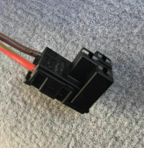

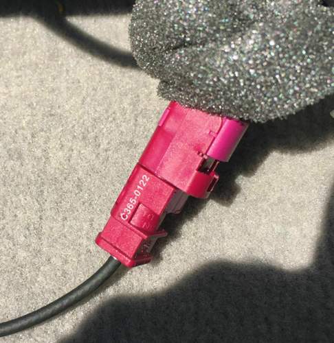

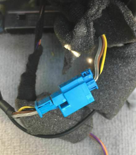

Hallo Gemeinde,
kann mir jemand sagen, wie ich die Telefonvorbereitung in der Mittelkonsole entfernen kann, das Fach ist mir zu klein. Da ich sowieso Komfort Telefonie benutze, brauche ich die Handy Vorbereitung nicht. Wie bekomme ich das Teil da raus ????
Habe es Heute entfernt, vll. helfen dir die Fotos ;) sind 3 Klips oben 2 unten 1.
Habe die Leitungen in das Loch gesteckt, werde aber 2 USB Ports dort anbauen damit ich mein Handy Laden kann :)
Viel Spaß beim abbauen ;) und danke dir für die Idee .... endlich ist das Teil mal draußen hab nun haufen Platz gewonnen und bald 2 USB Ports :P
