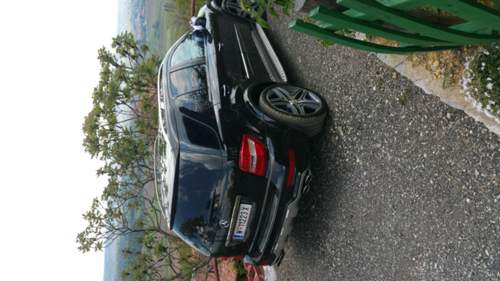

Hallo!
Vorweg möchte ich sagen dass ich Laie bezüglich Autopolitur mit Maschinen bin.
Ich habe mich sehr intensiv in die Materie hineingelesen, jedoch wurden einige Sachen niergends thematisiert.
Mich würde (ist jetzt eher an die Profis gerichtet) interssieren ob ich ein Auto beliebig oft polieren kann/darf, ohne Cut wohlgemerkt, reines Hochglanzpolieren meine ich?
Auch interessiert mich, ob man zwischen Cut und Hochglanzpolieren, entfetten muss?
Selbiges zwischen Hochglanzpolieren und wachsen. Muss ich da dazwischen entfetten?
Würde mich auch über Kaufempfehlungen eurerseits bezüglich Politour, Wachs, Entfetter, Schwammaufsätze freuen. Ich schwanke zwischen Sonax (Profiline) und 3M bezüglich Politour und Schwammaufsätze. Was Wachs anbetrifft so schwanke ich zwischen Sonax und Neowax.
Verwendet wird, bzw ist bestellt eine Flex XFE 7-15 150. Das Auto ist schwarz, ein Mercedes ML aus dem Jahr 2007.

Polieren ohne Cut ist kein Polieren, polieren ist immer abrasiv, auch das was Du mit hochglanzpolieren beschreibst.
Nach dem Polieren muss man immer die Polierreste entfernen, vorzugsweise mit einer Mischung aus Isopropanol und destilliertem Wasser, damit wird gleichzeitig entfettet.

Meine Überlegung ist; mit dem Cut nimmt man ja immer etwas Klarlack weg. D.h. das darf man ja auch nicht beliebig oft machen weil irgendwann der Klarlack weg ist. Mir geht es primär um den Hochglanz. Die feinen Kratzer die ich nur mit der scangrip oder unter bestimmten Bedingungen sehe, stören mich nicht bzw die werde ich 1x beseitigen und dann war's dass. Wie gesagt nur der Hochglanz interessiert mich. Dieser Hochglanz wird ja auch irgendwann weg sein und da möchte ich dann den Lack nur wieder auf Hochglanz bringen. Wenn neue feine Kratzer reinkommen dann ist's halt so aber ich möchte dem Lack da nicht zu viel zumuten.
Da ist jetzt meine gestellte Frage ob ich beliebig oft Hochglanzpolieren darf (ohne Cut, nur Finish)!? Da muss es ja Hochglanz/Finish Polituren geben die gar nicht bis minimal abrasiv sind.
Du meinst damit wohl am ehesten die chem. Lackreiniger ohne abtrag. Diese beseitigen auf chemischem Weg den grauschleier, sind aber nicht abrasiv. Dafür können sie aber auch keine Defekte entfernen........

Das ist meiner, unbehandelt wohlgemerkt!

Zu deinem "Problem" du schreibst du möchtest ein 5 min.Frühstück Ei, es soll aber bitte nicht "Gekocht" werden ;) im übertragenen Sinne ;).
Glanz entsteht duch eine möglich glatte Lackoberfläche ohne defekte und Mattierungen, diese glatte Landoberfläche erhält man NUR durch polieren / schleifen.
Um so defekt freier, glatter man den Lack erhalten kann um so länger hält der Glanz, um so weniger muss der Lack abrasiv poliert werden.
Einen Zustand zu erhalten ist oft weniger aufwendig als einen Zustand wider her zu stellen,da muss man eben auch mal mit der Keule ran.
Ein 5 min.Ei ohne kochen geht nun mal nicht ;)
