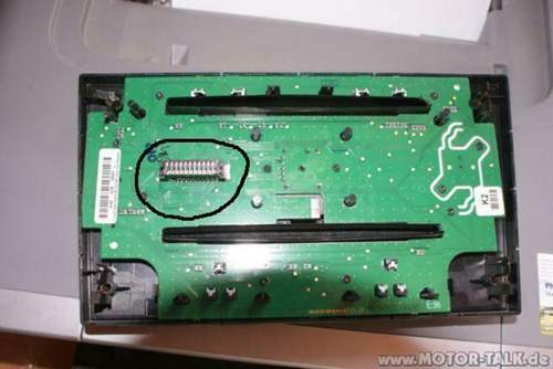

Ich tippe immer ncoh auf ein defektes CD70.
ebay???
ich tippe auch auf einen defekt des cd70. ich hatte mal das problem beim cdr2005. das bedienpanel wird in einen stecker am radiogehäuse geklippt. bei mir war da am stecker ein wackelkontakt und deswegen funktionierte das bedienpanel auch nicht.

Dann ist es wirklich das Radio und wie ich zugeben muss sogar selbst verschuldet. Habe mit beim Auspacken recht heftig an der Blende vorne gerissen, die dann einseitig auch direkt losgerissen ist.
Jetzt ist an der Platine die Kontakt leiste lediert. Da sind 2 Pinne abgebrochen. Außerdem ist diese Leiste wohl gesteckt. Da gibts es auch noch ne Macke.
Hoffe jetzt, entweder ein defektes Radio zu bekommen um die Blende zu tauschen, Reparieren, oder Blende neu bestellen, falls möglich.
Werde die Tage mal bei SiemandVDO anfragen.
Danke für eure Hilfe, auch wenn es wohl nicht der Knackpunkt war.
Und das sagst Du uns jetzt erst, dass da zwei Kontakte abgerissen sind???
Dann ist der Fehler doch gefunden.
Evtl. kannst Du mal Bilder posten, dann können wir entscheiden, ob und wie man das reparieren kann.

Ja leider. Idee kam grad erst. Hatte wohl gesehen das einer Krum war, den hatte ich dann wieder zurechtgebogen. Die andern habe ich übersehen.
Bild im Anhang.

Was hat Du denn da für ein Gemetzel veranstalltet?
Da sind ja auch die kunststoffnasen komplett hinüber.
Tststs...
Such Dir jemand mit Löterfahrung, der sollte das wieder hinbekommen.
Vermutlich auch jeder Radio-/Fernsehtechniker.
Nur nicht gerade jemand vom Autohaus, das geht oft schief...

Tja alle sagen Totalschaden :mad: Selbst die TV Spezis und so.
Und einschicken dürfte bei ca. 300€ liegen meinte mein FOH.
Jetzt bitte keinen dummen kommentare deswegen, bin so schon genervt genug.
Aber falls einer ein CD70 liegen hat, wo die Platine heile, nur das Radio defekt ist, dann sagt es. Dann kann ich das ja vllt tauschen.
Gerät ist von SiemensVDO.
Was sind denn das für TV-Spezis? Wenn der Stecker kaputt ist, lötet man diesen raus und setzt ein Flachbandkabel oder ähnliches ein.
