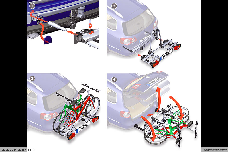

Bei meinem Passat Variant 2,0 TDI Ez.11.2008 mit werksseitig verbauter Westfalia AHK lockert sich die Verbindung zwischen Kugelhals und Kugelhalstraträger ,wenn ich mit meinem Übler Fahrradträger unterwegs bin. Das Problem ist erst aufgetreten ,seitdem ich mit einem 1500kg Wohnanhänger unterwegs war und es da leider mit der Stützlast etwas übertrieben habe ! Die zwei VW Händler die ich bisher gefragt habe, haben dafür leider keine Erklärung und dieses Problem auch noch nie gehabt.

Deshalb habe ich auch die IMHO bessere Lösung mit dem VW Individual Fahrradträger mit separater Befestigung ;) (http://www.motor-talk.de/.../Attachment.html?attachmentId=212840 - gabs leider nur für den B6, nicht mehr für B7)

Und mit einer geradezu lächerlich geringen Zuladung :( 35kg Nutzlast ist in Zeiten von Ebikes nicht gerade so der Hit...
