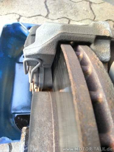

hab heute beim Reifenwechseln mal die Beläge angeschaut... Sehen alle mehr oder weniger gleich aus...
Ist das normal mit der Keilabnutzung? Kenns bislang nur vom Motorrad und da ist die Abnutzung fast gerade...

sieht nicht wirklich normal aus. da täuscht eigentlich nix auf dem bild... so wie es da wirkt, liegt nur die untere kante an. dass man dem belag vorher ne kleine fase gibt, ist normal, aber das hat nix mit ner fase zu tun, oder man hat dabei die halbe scheibe abgetragen.. :confused:
für mein verständnis ob auto oder mopped, solch ein bild eines bremssteines hatte ich noch nie. die liegen immer plan auf der scheibe. so würden sich ja auch rillen und riefen auf der scheibe bilden.

Da täuscht, die heutigen Bremsbeläge sind angeschrägt an den Kanten. Früher musste man das per Hand machen, sogenannten Kantenbrechen ...

Ich glaube das Bild täuscht wirklich. Ich würde sagen das ist normal, die Kanten sind original so stark abgeschrägt und ich denke der Belag liegt auch komplett und gerade auf der Scheibe auf. Leider kann man das auf dem Bild nicht gut erkennen.

Mein reden, macht das Bild mal mit Taschenlampe oder Blitzlicht.
Hier erkennt man es zum Beispiel an der technischen Zeichnung von ATE. Die Beläge sind quasi gedrittelt, wobei der 1. und 3. Teil die Schräge fläche darstellt.

ist normal und gewollt, damit die bremsbeläge "sauberer" (gleichmäßiger) auf der bremsscheibe abfahren!
hier noch ein "vergleichsbild": http://www.automechanika-blog.de/.../ATE-Bremsbelag.png

wie bereits geschrieben ist es so in Ordnung.
Selbst nagelneu eingebaute Beläge sehen so aus und noch etwas keiliger.

das ist nicht wahr... wenn ihr euch die keilbildung mal anschaut und diese mit der normalen fasung der beläge vergleicht, müsst ihr selbst sehen, dass zu keiner zeit die hohe kante die scheibe berühren würde. das würde einzig und allein passieren, wenn die beläge soweit runter sind, dass die fase "abgenutzt" ist ... sonst liegen die laufseiten zu den scheiben niemals auf...
Bau den Belag aus und Du wirst sehen, das es normal ist.

Das sind noch die ersten Beläge die ab Werk drauf waren. Sind jetzt 24tkm alt...
auch ab werk sind die beläge so stark gekantet!
leuchte mal mit ner lampe o.ä. rein, wenn möglich auch mal von unten und dann wirst du es sehen ;)
musst den belag auch nicht ganz rausnehmen. es würde auch reichen, die bremszange/sattel zu demontieren und nen blick von oben drauf zu werfen... sofern man es im radkasten nicht genau sieht.. dann sollte klarheit bestehen. wenn du das mal als bild posten könntest, wäre es prima. ich bleib bisher bei meiner meinung. ;)
