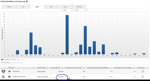

Eine Standalone wäre tatsächlich noch eine Lösung. Allerdings bräuchte ich sie nicht für die Steuerung unserer Anlage, da das bereits der SHM 2.0 übernimmt. Die Standalone wäre also eine teure Lösung, nur um die LOGs auszulesen.

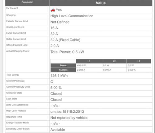

Wäre denn in diese LOGs denn dann die FIN enthalten? Ich habe jedenfalls noch nicht ausprobiert, ob die Pro die FIN eines MEB Fahrzeugs anzeigt. Eine Lösung für den SMA EV Charger wäre das aber leider auch noch nicht.
