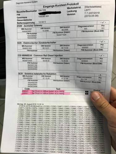

Themenstarteram 9. August 2019 um 20:23
Hallo
Ich bin zur Zeit im Ausland im Urlaub und die Kiste hört mit seinem Gezicke nicht auf.
Auf der Autobahn kam aus dem Nichts heraus dass ABS und ESP ohne Funktion war. Tempomat war plötzlich nicht mehr aktivierbar, Fahrzeug fuhr sich normal. Habe das Fahrzeug an der Raststätte abgestellt und neu gestartet, nach ein paar KM kam die Meldung wieder.
Liess mich nicht beirren, fuhr bis ans Ziel (noch weitere 600 km), stellte das Fahrzeug ab und ging schlafen. Am nächsten Tag war die Meldung weg, Fahrzeug fuhr sich normal.
Nach 2 Tagen hingegen, leuchtete plötzlich die gelbe Motorleuchte auf. Ich dachte sofort an ein Problem mit dem Abgasstrang, doch auch da fuhr sich das Fahrzeug weiterhin normal.
Habe hier im Süden nun eine freie Werkstatt aufgesucht, die haben das Diagnosesystem angeschlossen und ein Problem mit dem ESP resp. am Rad vorne links festgestellt. Weshalb aber die Motorleuchte leuchtet, können sie mir nicht sagen. Sie haben den Fehlerspeicher geleert um zu schauen was mal passiert. Kaum war die Zündung an, leuchtete die Motorleuchte wieder auf. Ich sollte den Müllwagen für einige Tage bei ihnen lassen damit sie diesem Problem auf dem Grund gehen können.
Ich kann es mir aber aktuell nicht leisten ohne Fahrzeug zu bleiben, deshalb möchte ich es vorerst mal versuchen, den Sensor zu prüfen (Kabelbruch etc.). Ich zweifle aber, dass die Motorleuchte etwas damit zu tun hat....
Kann mir jemand zufälligerweise sagen wo dieser Sensor am Rad sitzt und wie man den ausbaut? Sofern die Sichtkontrolle nichts bringt, muss dann doch die Werkstatt ran.
Vielen Dank! (W164 350 Bluetec)

Ist das der Sensor?
6c95387e-e2d1-4d7e-8dab-a8892d595b39
Gib mal "w164 wheel speed sensor" im you tube ein, ab Minute 5 kannst es sehen. https://youtu.be/zNW3YQhwpK4
